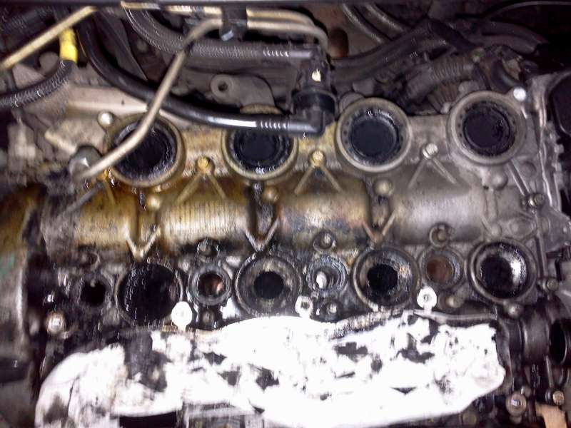

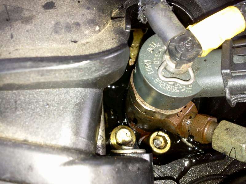

jeste zvaz tuto moznost:miloccc píše:Mám podobný problém.
Začalo to: podfúknuté vstreky, pretesnenie v značkovom servise (popri tom vymieňali aj siemerink na vačke, takže hlava aj veko ventilov sú pretesnené nanovo )
po mesiaci zasa olej(nafta?) okolo 1 a 3 vstreku, reklamácia (pretesnenie všetkých, zadarmo)
po mesiaci olej okolo 1 vstreku (prímaci technik to očuchal, je to olej nie nafta) umyli to v servise, ale nezistili odkiaľ to tečie, tak aby som prišiel až to bude trochu otečené. 2týždne to bolo suché a po mesiaci zase zatečené. Teória prijímacieho technika je, že to tečie z toho plastového potrubia na sanie vzduchu ako sa napája na hlavu valcov(je tam gumový o krúžok). Na moju otázku ako sa do toho plastového potrubia dostáva olej odpovedal, že asi s turba (ja pravda,že to moje turbo si veselo píska a trochu púšťa olej) Teraz rozmýšľam či vymeniť turbo, alebo pretesniť to plastové sanie, pokiaľ je teória prímacieho technika správna.
Olej do saciho potrubi pronika z odvetrani klikove hridele - fouka tam olejova mlha. Jde to gum trubkou, co mas ve spodni casti fotky. Tim padem jde pres kompresor do sani. Tim se ztraci cast oleje a neni to spatnym turbem. Odelej hadici na vstupu turba za filtrem vzduchu a koukni, co je tam oleje. Ja si tu trubicku jednou oddelal a toho oleje jde do sani dost na volnobehu...
