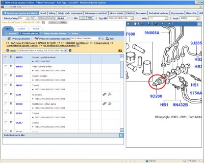

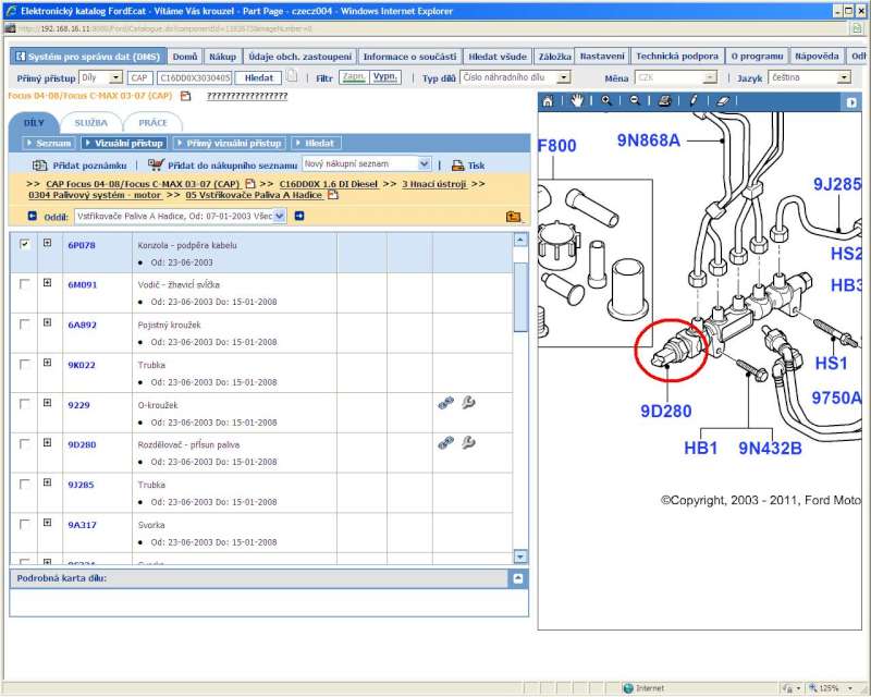

Čidlo je na boku lišty CR zezadu na motoru. Je nejlíp vidět, když sundáš plast a plech pod čelním oknem. K liště vedou trubky od vstřikovačů(to jen aby si věděl co hledat

Osobně bych se v autě nevrtal pokud mu nic není. Nejednou jsem měl snahu něco zkoumat a nejednou to skončilo málem průšvihem
). Konkrétně co hledat na pinech ale netuším.

No ,postretlo ma niečo podobné,motor nejde vytočiť max.do 3000ot. ,nemá to výkon ,vymenil sa pal.filter ,skúsilo iné EGR ,váha vzduchu ,"mechoš" tvrdí že rozv.retaz bude vytahaná,lebo ju troška počut a to môže byť príčina . . .To čidlo tlaku na lište kde nájdem ,lebo je tam strašný prístup ,alebo lepšie zospodu
Skúste poradiť ,díky

Len by som sa chcel dozvediet , ako sa relatívne najjednoduchším spôsobom dostať k snímaču tlaku na lište /raile/ ,či z vrchu /rozobrať stierače ,kryty pod čelným sklom atd/
alebo zospodu/čo nevidiet budem meniť olej takže ked odmontujem spodný kryt motora ,či nebude lahší prístup tade /
A vlastne , kde sa na lište ten snímač nachádza ,lebo ako som tam tak naslepo "šmátral" , tak nejak nikde som ho nemohol nájsť , akurat som si ruku doškriabal
Podla všetkého by mal byt asi na kraji lišty ,nie v strede
, a na kraje je kur...ký prístup
DPF tam nie je od výroby

To lucky.jack :
mockrát díky
podla obr. to vyzerá byť , že je pod EGR a ešte schovaný palivovým filtrom . . .
Skúsim odmontovať pal.filter aj s držiakom a uvidím . . .
Dám vedieť
mockrát díky
Dám vedieť
