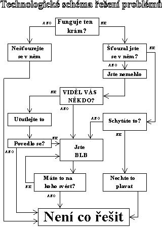

Přesně jak píše Doktor, tady bych šel tou cestou, co je úplně vlevo
Limited edition GHIA MÍNUS
- Dr.Romca
- Příspěvky: 7109
Re: problem ABS a Protikluz
Schématicky je to v pořádku až na možnost kdy to nefunguje, šťoural ses v tom, někdo tě viděl a nemáš to na koho svést - tím pádem se zacyklíš a opakovaně se dozvídáš, že jsi blb...
No, však někteří lidi ti to dokážou připomínat pěkně dlouho
- to je to zacyklení
