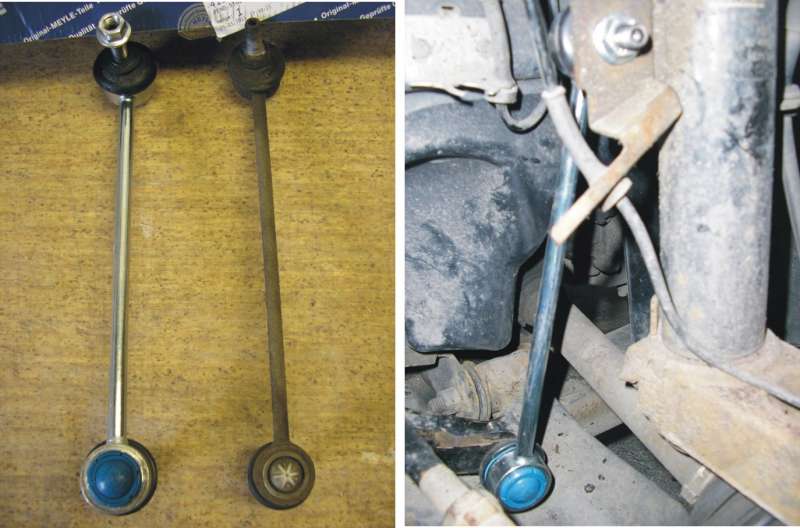

Tak jsem dnes vyměnil kosti stabilizátoru.Volba nakonec padla na Meyle HD pro "těžký provoz". Oproti původním-snad ještě origo- jsou mnohem festovněji provedené(foto). Klouby i samotné tyčky mají větší průměr.Tak doufám že vydrží...
Tyčky od TRW mi vydržely asi 12tis.km,pak začaly mlátit a to všechny čtyři klouby.Podařilo se je vyreklamovat za ty HDčka. Nevím co TRW za kvalitu dodává do prvovýroby,ale do aftermarketu je zřejmě pěstují z jahod...
