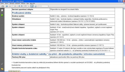

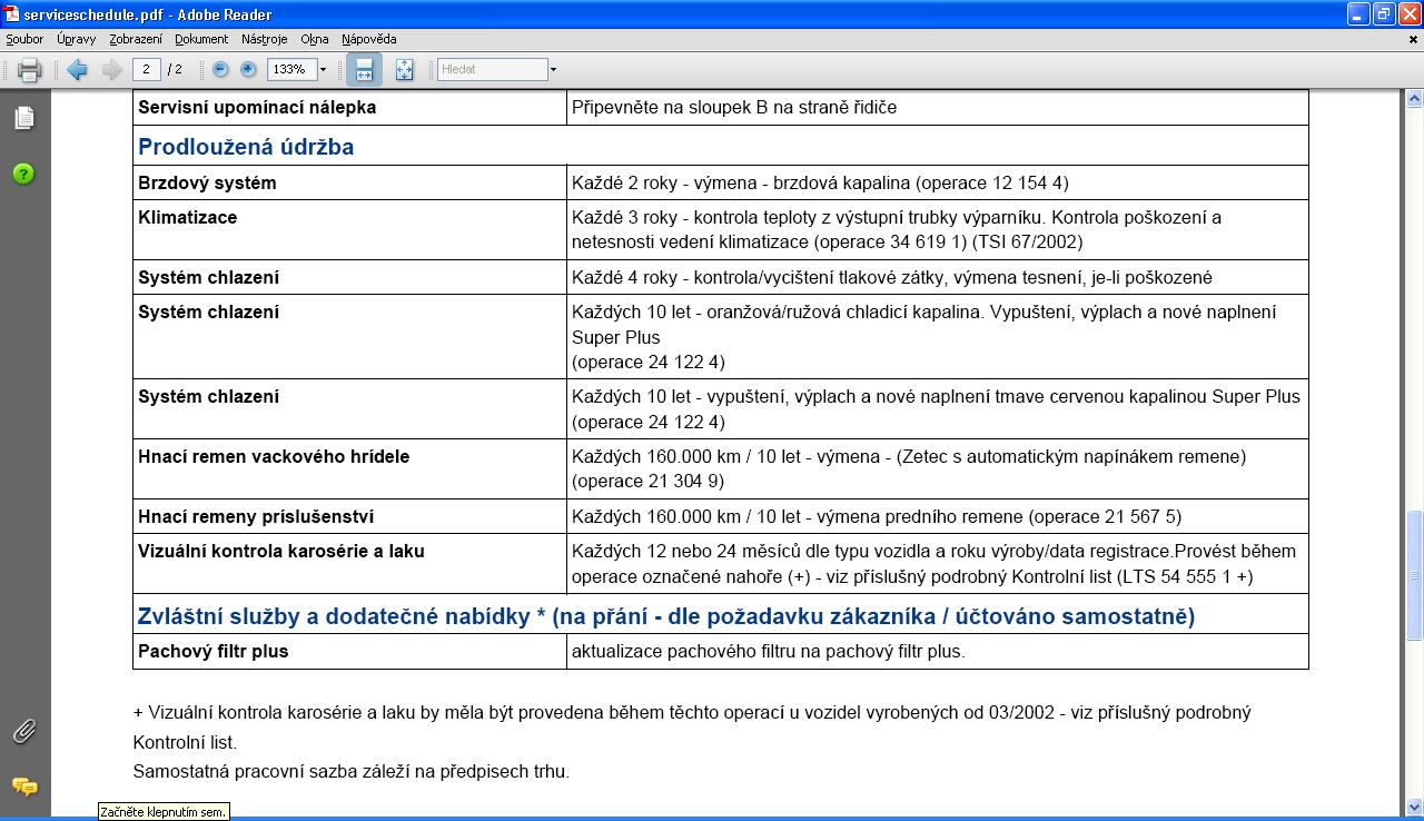

- Příspěvky: 19256
Re: Servis po koupi vozu
jsem si jistodjinud píše:Díky foki.
Jen ta kapalina bejvá obvykle 3 roky, jsi si jist 10 lety?

- Příspěvky: 19256
a jen info k tomu co je v bazaru
výměna oleje + všechny filtry bude po servisu
servis klimatizace včetně náplní bude po servisu
výměna rozvodové sady neni treba , meni se az v 150t
výměna brzdové kapaliny podle hodnoty na testeru ev bude menena v ramci predprodejniho servisu
seřízení geometrie podvozku + světlomety geometrie a serizeni svetel se dela na kazdem aute - predprodejni servis
