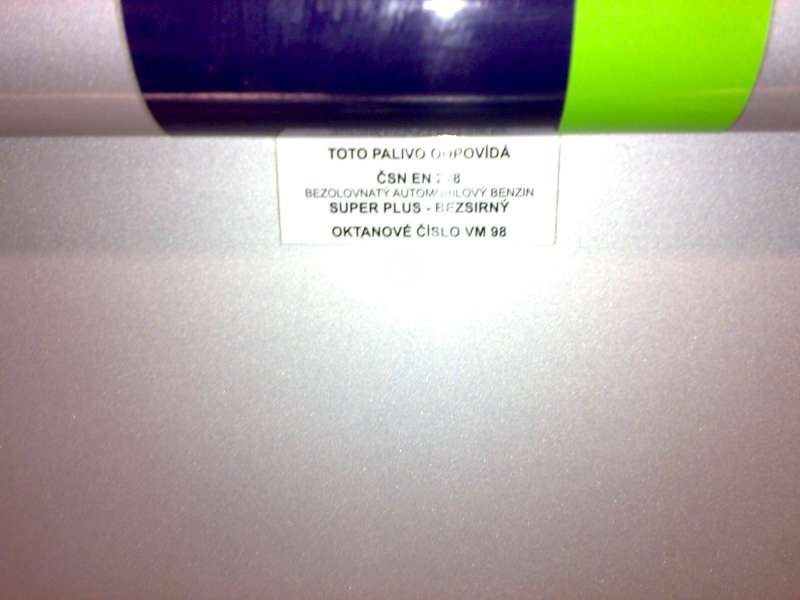

MK2 píše: No ta stovka v názvu benzínů (carrera 100, verva 100) neznamená že ten benzín má sto oktanů. Má "jen" devadesátosm a plus nějaké přísady. Beru Vervu a když se podíváte na ten stojan kde se čerpá verva 100 tak je tam napsáno že je to benzin s okt. č. 98 :wink:
Verva je 100-oktan. Na stojanu je pouze název české normy BA-98, což znamená benzín s min. 98 oktany. Reálně dle měření však má 100-102 oktanů. Carrera 100 má na stojanu přímo BA-100 (nejsem si jist, jestli tato norma oficiálně existuje), ta by měla mít garantované minimum 100 oktanů. Carrera 100 se dováží z Rakouska a je zřejmě stejná jako tamní Super 100 a ten má taktéž garantovaných 100 oktanů.
V Německu šel Aral ještě dál a nahradil původní Ultimate 100 novým Ultimate 102 s min. 102 oktany.

Co je psáno, to je dáno :D
Toto je Verva 100:
čsn en 228, super plus, o.č. 98
