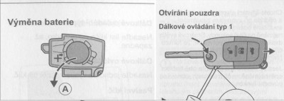

Vymena baterky - uz tady nevim, dle navodu blbost, prej ma byt plus pol nahoru, takto by se minus pol vubec nepripojil. Mam to lamaci DO (vyskakovaci). Kdyz ho rozloupnu tak kontakt ve spodni casti se dotyka baterie ze strany, nikoliv ze spodu ... takze kdybych to dal minusem dolu tak k minusu nevede kontakt.

Jeste sem dam obrazek DO ... a prosim o radu jakym polem mate baterku nahoru - ve spodnim dilu DO (dle navodu je to podle me spatne). Vpravo je na ukazku typ meho DO, vlevo ten spodni dil

Hm, rano kouknu z okna, rikam si zkusim to ... a ta svine fakt funguje. Nic jsem neudelal ... zacalo to fungovat samo od sebe. Nechapu to. Vcera jsem to zkousel s odstupem treba 3 hodin a nic. Auto se vyspalo a asi si to rozmyslelo a uz to jde. Snad to vydrzi no.

Zdravím všechny a rad se chci podelit z moji skusenosti z dalkovim ovladanim.Zacalo to klasicky vymenil jsem baterii a prestalo jit dalkove ovladani baterii jsem zakoupil v elektru znacky Panasonic.Zcal jsem delat tady psany vsechny postupi a metody ktere jsou zde uvedeny nejdriv jsem odpojil baterii na pul hodiny a nic.Dalsi jsem skousel postup 4XII ton zaznel ale nereagovalo ovladani.Rozebral jsem tedy klicek a skusil ten plisek co je na boku dat na horni cast baterie a zaroven jsem prekontroloval tlacitka a stale nic.Dnes jsem sel okolo stanku ktery vlastni asijsky dodavatel ( vetnamec) na dratu mu tam vyseli ruzne druhy baterii zakoupil jsem tedy jednu neznameho vyrobce za 20kč a svete div se dalkac funguje
