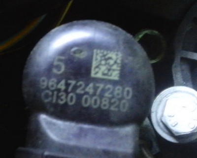

ohladne tých vstrekov , možeš tam mat 4ky aj 5ky len musia byt všetky rovnake nemožeš kombinovat 4a5 .
Je to popisane aj v manuále a tak isto ja mam vymene vstreky mal som tam 5ky a teraz su tam 4ky a no problem. Neviem aky je v nich rozdiel ale viem že 4ky su o trocha drahšie ako 5ky to čislo udava presnosť , ale presnosť čoho to už netuším.

Ještě něco: co je tohle za trysky? Class 4 nebo 5?
