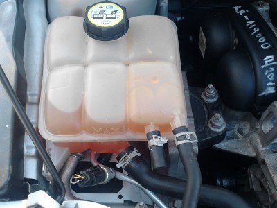

Je tady někdo, kdo mi řekne proč u jediné ( mojí ) verze VCT je jen jedna hadice u expanzní nádoby od chlediče (viz.foto) a u ostatních všech verzí jsou hadice 2 ? Na druhém vyustění je záslepka. Včem je ten rozdíl oproti jiných.
Díky za případné vysvětlení.

Máš moc kapaliny,pokud to nestojí brutálně z kopce :wink: :cooler:

To máš asi pravdu ale furt to neřeší to na co jsem se ptal :D
Nepér
Příspěvky: 1500
Registrován: 09.12.2009 08:35
Bydliště: Praha 8
Re: Termostat 1.6 F2
Příspěvek od Nepér » 06.02.2012 22:21

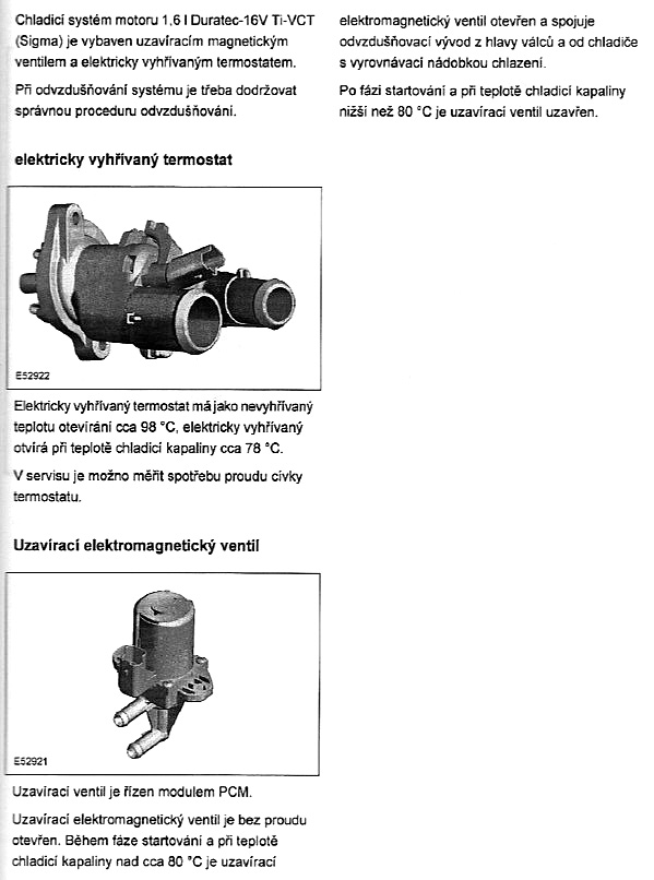

Protože VCT tam nemá tu druhou hadici ale nějaký elektromagnetický ventil a jen jednu hadici.
