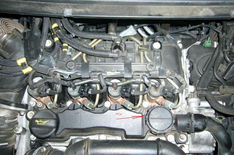

Je to pretlakový ventil na odvetrávanie kľukovej skrine a je v plastovom kryte hlavy motora. (Vedľa víka pre nalievanie oleja)

bufer takže tys to vyměnil a přestalo? Kolik ten ventil stojí?A kde se dá sehnat?

Nemenil som ho, chcem ho prečistiť a uvidím či to pomôže. Ci sa dá zohnať nový neviem, v katalógu je náhradný diel celý kryt hlavy.

A můžeš sem hodit nějakou fotku?Nějak pořád nemůžu najít co myslíš

To bufer:To cukani by opravdu mohl zpusobovat PCV ventil, dobrej postrech
Take me to cukalo co cca 150km, vzdy jen jednou max dvakrat. Po 5tis km mi zacal ze zadu motoru z vika, (tam kde je egr) prosakovat olej a cukani uz prestalo. Odvetrava mi to asi tim vikem
Jak budes mit dalsi info ohledne koupe, pripadne vycisteni, tak dej hned vedet
To jookyn1983: Viz. foto

Asi to nebude PCV. Skúšal so ho rozobrať, ale nepodarilo sa mi (tie úchytky na víku sú dosť tvrdé a bál som sa že ich olámem). Prstom som ale skúšal cez otvor do sania hýbať pružinku so západkou a bola úplne voľná a čistá, takže si myslím že PCV je OK. takže to nateraz vzdávam ...
