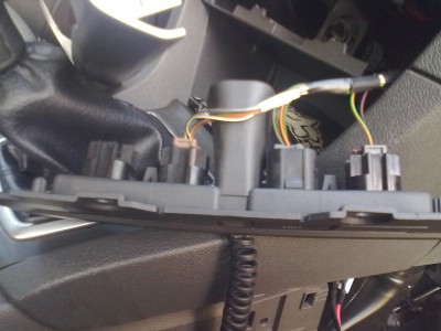

Tak ovládání mám objednané u ZaQika, ale dneska jsem byl celkem nemile překvapen, kabeláž nikde
Jeden konektor je červeno-černý a vedou do něj dva kabely (vpravo), ten druhý je hnědo-červený a vede do něj vícero kabelů (vlevo). Ten uprostřed je samozřejmě vyhřívání zadního okna.

Toto nejsou konektory pro sedadla. Ty by mely byt nekde ve svazcich za panelem (pokud mas pripravu), ne zapojene do panelu.
To co mas na fotce je vyhrivani predniho okna (neosazeno), vyhrivani zadniho okna a kontrola vypnuteho airbagu spolujezdce (neosazeno).
