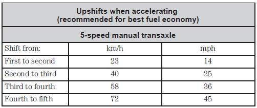

ja neviem, ale ani s dieslom nejazdievam moc pod 1800 ot. iste zalezi aky. Tak napr. isto benzin V6 3.0 atmosfera tam sa da chodit v pohode 1500 ot. aj nizzsie, ale to je o inom.
Podla mna tomu motoru skodis a toto moze byt vysledok dlhodobej jazdy. Ak vsak mas podozrenie, ze nieco nie je v poriadku, skus inu 1,6-ku sa previest rovnakym sposobom, ci budes nieco pocut.
A podla mna take nizke otacky su skodlive, spotreba tam najnizsia nebude. Ja sice nemam 1,6, ale u mna su idelane otacky (na jazdu pri 50-ke na najlepsiu spotrebu) na 4-ke medzi 1950(57 tacho) a 2200 vtedy zerie najmenej.
50-ku chodievam bud na 4 na cca 2tis. ot (to je v skutocnosti cca 53 kmh, tacho 57-8) alebo na trojke, zalezi ci mozem ist rovnomerne, alebo nie.

4st - 50km/h - 1500ot (km/h dle tacho)
- 60 km/h - 1800ot
5st - 50km/h - 1050ot
- 60 km/h - 1400ot
60km/h podle radaru cca 53-54km/h reálných
když při cinkání dám nohu z plynu, tak přestane
asi to bude chtít seřídit ty ventily, protože to dělá cca poslední 1,5 měsíce
a ikdyž se snažím točit víc, tak se vždy stane, že při přeřazení na vteřinku otáčky pos 1500 padnou a cinkne to.
