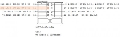

Podsvícení rádia by má podle schémat nastarosti pin konektoru C443 14 (oranžovo-černý drát s průřezem 0,5).. Z těch černo-oranžových a oranžovo-černých je to opravdu ten prostřední..

Změřil bych si voltmetrem jak se tam při otáčení kolečka mění napětí a pokud je při max. intenzitě nastavené kolečkem i max. napětí (nejlíp 12 V), tak bych ho na ten pin natvrdo přivedl (samozřejmě to spínané zapalováním).
Každopádně je divný, že ti přestaly svítit tlačítka - při připojení pinu zpět je to OK?

Dnes si s tím budu asi hrát, tak zkusím pin opět zapojit. Kolečkem asi budu moct točit jak chci ale mám na autě denní svícení, takže světla ani vypnout nemůžu. Leda změřit když auto není/je nastartované..Adow píše:Změřil bych si voltmetrem jak se tam při otáčení kolečka mění napětí a pokud je při max. intenzitě nastavené kolečkem i max. napětí (nejlíp 12 V), tak bych ho na ten pin natvrdo přivedl (samozřejmě to spínané zapalováním).

Pak nezbývá, než aby to někdo hodnej proměřil... Já se v mrazu vycvakávat plasty trochu bojím. Na ovladači světel je to pin 9 a lze měřit proti pinu 10 (zem). Nebo např. spínač výhřevu okna (přední nebo zadní), spínač varovných blinkrů, ESP - vždy na pinu 3 a měřit proti zemi 2 atd.. Podle schémat to bude přímá úměra (čím větší napětí na tom pinu, tím větší svit) - většinou to jde přímo na žárovičku nebo diodu s odporem.
Zkus změřit kolik ti tam leze při zapnutých světlech teď. Pokud to bude nějakých 8-9 V a ztlumuje to, tak bych si to skoro tipnul na těch max. 12.

Tak jsem dnes na parkovišti narychlo vyndal rádio, vrátil zpět kontakt oranžového (prostředního) kabelu a zapojil. Tlačítka svítí ihned po spuštění rádia. Ke změně intenzity dochází tedy po spuštění světel a to i u tlačítek! Vše se tak o polovinu "ztlumí".
Vim že to je sice blbůstka, ale rád bych aby to vše svítilo na max neustále.
Už mi tedy asi zbejvá to jen proměřit (na to ale nemám školu ani techniku
) nebo jak mi psal ZaQik, zkusit doinstalovat kolečko pro intenzitu osvětlení..

Tak jsem byl dneska a) strašně hodnej a b) jsem měl v práci auto.. Tak jsem vzal a měřák mrknul se co leze po tom drátu.. Ovladač světel se mi preparovat nechtěl, takže jsem měřil na ovladači výhřevu oken (ale to je jedno - je to stejný).. Než jsem nastartoval, tak se tam napětí pohybovalo od 2,2 V (kolečko na minimum) po 11,4 V (maximum). Po nastartování do toho promluvil alternátor a dostal jsem se na 2,7 V až po nějakých 13,5 V. Takže je to jasný. Při maximu je tam ~12 V..
Ten drát na pinu 14 autorádia (oranžovo-černý) ucvakni a napoj na spínaných 12 V - tj. pin 16 (žluto-zelený). Tím bys měl dosáhnout toho, že po nastartování se tam objeví 12 V a rádio bude i s tlačítky svítit na max.. Při vypnutém zapalování tam nic nepoteče a nebudou svít tlačítka. Případně by to podle mě šlo napojit i na trvalých 12 V - pin 15 (tlustější oranžovo-černý)..
