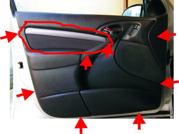

jv píše:U zadních levých dveří mi u okna odstává výplň dveří. Dveře byly měněné a výplň přendavaná. Nevíte někdo kde je problém. Při pohledu do dutiny podél skla je vidět na vnitřní straně dveří pod obložením jakási podélná lišta, do které by se měla asi výplň nějak zafixovat??? Ale jak??? Nechybí tam nějaká vnitřní příchytka nebo tak něco??? Funkčně je to v pohodě, ale na první pohled to není tak jak by mělo. Díky za radu zkušených. :)
ta vypln je nahore u okna nasazena v cele své delce na hrane plechu.
Doporucuji sundat a znovu nasadit.Jestli odstává v celé své delce tak to jej jenom spatne nasazené a kdyz se pospíchá tak se to nasadí právě tak jak pišeš.Chce to trochu cviku při nasazování, vypln se musí podvlíknout pod ten rohový plast a zaroven nasadit svojí drážkou na ten plech po celé delce :wink:

lubec píše:Tie ozdobné lišty asi tak lahko nedáš dole, sú tam totiž zvnútra asi na troch miestach zaliate roztopeným plastom.Jedine že by si to nejako povylamoval, bez sundania tej výplne dverí to nepôjde.
Ja sa chcem opytať,či sa dá vybrať ta lišta+ten látkový tapacirung,chcem vymeniť tú latku

Prišiel som na to ako je prichitené,kto mi poradí ako to čo najšetrnejšie odtrhnúť?

me v aute ta lista prave na konci odlejza, a z zvedavosti jsem to temer sundal pouhym tahanim za ten konec, drzi to zrejme jen na tech zatavenych "čepech" co jsou skrz tapec.. ma otazka zni tedy opacne.. jak je lze zpatky pripevnit? budu je chtit sundavat cele at se muzou predelat do jine barvy ...

skús to potom zalepiť tavnou pištoľou :wink:

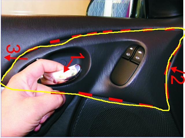

Nestalo sa Vám že skrutka čo drží časť kde je kľučka (obr.č. 3) nedrží?
Akoby bol na druhej strane pretrhnuty zavit. Teraz keď otváram dvere tak to celé občas vychádza von :?:

honolulu píše:Nestalo sa Vám že skrutka čo drží časť kde je kľučka (obr.č. 3) nedrží?
jj,pokud myslíš to samé co já, tak u řidiče,když začnu otvírat dveře, tak ta žlutá část z obrázku (viz pod textem) jakoby se odloupla a vypadá to jak kdyby měla vypadnout z dveří... přemýšlel jsem, že to tam jen nějak "zacvaknu", ale nic... :x neví někdo, co s tím?

tak to rozeber výplň dveří a podívej se, jeslti nemáš ulomenej zobáček kterej to tam drží, protože by to mělo po zacvaknutí bezproblémů držet na dveřích

Poraďte někdo prosím, jako demontovat obležení u 3dv. vzadu. Bádal jsem nad tim asi 15 minut a nic jsem nevymyslel, hlavně jak začít :|

Fokal píše:Poraďte někdo prosím, jako demontovat obležení u 3dv. vzadu. Bádal jsem nad tim asi 15 minut a nic jsem nevymyslel, hlavně jak začít :|
Jj za tento dotaz bych se taky přimlouval, něco mě tam trošku rezonuje při vyšších basách (je to přímo asi u repráku) a už mě to dosti štve! Nevíte jak to obložení sundat?
