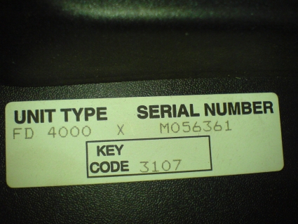

Ahoj,
Tak jsem cistil focuaska a zjistil jsem ze mam nalepenou nalepku se seriovy cislem a kodem k radiu zespodu na popelniku. Navic vypada jako origos, takze by to mohlo nekomu pomoct - navic je zbytecny davat treba 500 nakymu servisu....
FORD Focus combi, 1.6, 74kw. r.v 2000, stříbný

Re: RADIO KEYCODE
Vim ze ma kazdy radio vyrobi cislo. kdyby si to tam majitel nalepil tak bych to poznal - tohle je profesionalne vytisknutej stitek s ford znakem na stribrnym hliniku. jen me zajimalo jestli to tam nema i nekdo jinej a ze by to treba mohlo usetrit starosti nekomu s dolovanim radia aby zjistil cislo.

Re: RADIO KEYCODE
odfot to prosim, ešte som to nikdy nevidel

Re: RADIO KEYCODE
ouki, zitra udelam fotku.

Re: RADIO KEYCODE
Vypadá to nějak takhle?
Mám to nalepený na vnitřní straně dvířek odkládacího prostoru před spolujezdcem. Zřejmě je to originál. Rádio už mám jiný a tak je mi to už na nic. Ještě jsem to ale neodlepil.

Re: RADIO KEYCODE
k ty fotce, myslim ze to je trosku jiny ale dost podobny....
je to tak - je jedno jestli si to najdou na netu nebo ne. Ale rekneme si popravde. Kdo by kradl 9 let stary radio? Maximalne nejaka socka na chlast nebo drogy a ten zase nebude hledat key code. takze za nej dostane 200 v bazaru. to bych byl vic nastvanej treba z rozbityho okna nez z toho ze nemam radio.....

Re: RADIO KEYCODE
Jám má také nalepený štítek na popelníku zespod a mám podezření, že to majitélé nedělali, protože jsem tu někde v jiných vláknech četl, že to je dost častý místo, ke je kod. Když jsem koupil Fofo, bál jsem se, že budu moc rádio vyhodit a nakonec jsem si tu přečet o kalkulačce, takže jsem kalkuloval a číslo stejný jako na popelníku - funguje. Tenkrát se mi ulevilo, že nebudu muset sháňet new radio...
