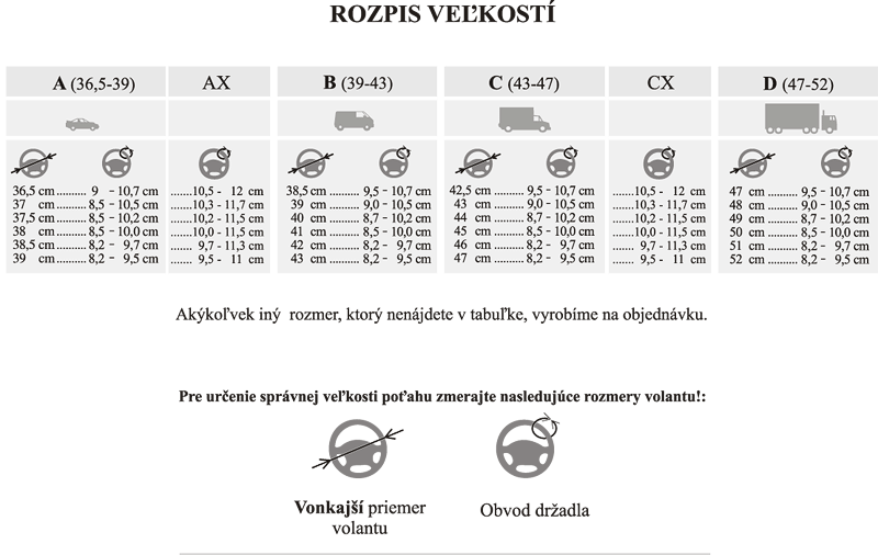

Caute chalani, chcel by som sestre ako darcek na vianoce kupit potah na volant Maria Cavallo, problem je, ze neviem aku velkost. Ide o ford mondeo combi 2002, ten klasicky 4-ramenny volant. Viete mi niekto poradit? Vopred dakujem.
