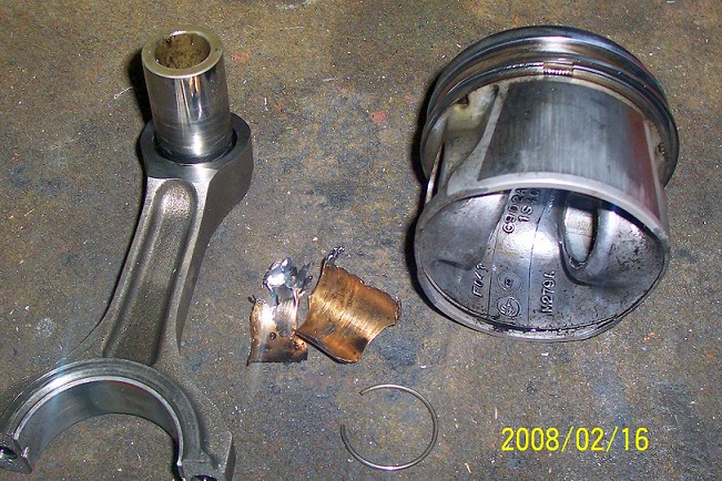

Ja som tu nový a čítam túto tému tak musím zareagovať.Mne začal motor klepať presne ako tu popisujete asi minulý týždeň.Motor je už vymontovaný pretože sa po odmontovaní olejovej vani našli kovové úlomky v oleji.Podozrenie je na opotrebené ojničné ložisko.Mechanik povedal že príčina mohla byť len jedna a to že niekedy tam bolo málo oleja a teraz sa to prejevilo.Za normálnych okolností to musí vydržať doživotne.Keď som ho kúpil tak údajne tam bol olej 10W40.Alebo to mohol spôsobiť nevhodný olej?Keď sa motor otvorí tak dám vedieť presne čo to bolo.Mám Focus 1,8 TDDi combi,2002,150 000km, mám ho skoro rok.

Klepání v motoru .. a odešel jeden píst, prý to občas dělá u 4. tého válce, oprava cca 15 000, ale nechci strašit. Jo a jde to prý i poznat podle žlutavých železných šupin v oleji. Je tam nějaká jiná slitina.

Tak sa už zistila príčina klepania.Nebolo to ojničné ložisko ako sa predpokladalo ale piestny čap na treťom valci.Dôvod neviem pretože ak by nemazalo tak je poškodený aj valec alebo krúžky.Prikláňam sa že to bola vada materiálu, alebo to sa to už tu niekomu stalo?Podľa zatial mojich zistení sa to dá kúpiť len vo Forde a to čap len spolu s ojnicou za približne 9000,- a ak by som menil aj piest tak plus 8000,-.Zvažujem možnosť zohnať použité ale nie som velmi za to.Uvidím či niečo zoženiem tak sa rozhodnem.

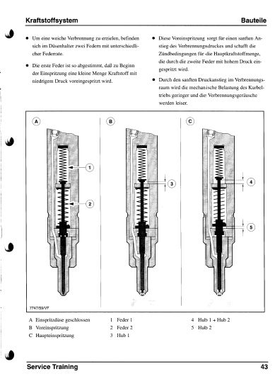

Jofo27 - mňa tiež tá cena prekvapila a aj vôbec takýto typ poruchy na takomto aute.Nečudoval by som sa na autách z rokov osemdesiatych ale tu? Ak máš slabý tlak oleja tak vymeň filter môže byť zanesený a ešte by som dal pozreť vôlu ventilov tie sa zvyknú na studenom motore ozývať.Ešte ma napadlo - ten čo mi to robí hovoril že aj keď je vadná tryska tak tiež nejak klepe.Daj si odtlakovať aj trysky.Mne tiež najprv všetko skontrolovali a potom sa vrhli otvoriť motor. :(

Čo sa týka trysiek ja som novú kúpil len keď sa už nedala nastaviť.Vnútro trysky je len pružinka ktorá je nastavená na určitý tlak a ktorú nafta pretlačí.Takže keď sa dá nastaviť tak je ok.Tryska sa dá kedykoľvek vymeniť.Samozrejme že sú rôzny výrobcovia tak kvalita a cena je iná ale princíp je rovnaký a každý sa rozhodne sám čo zvolí.To isté je pri žhavičoch.Ťažko posúdiť čo je dobré a čo nie.Ja som mal aj drahé žhaviče-vydržali trochu dlhšie ako lacnejšie ale výrazne sa to neprejavilo takže bahám na tých lacných.Jeden mám v zásobe a hlavne v zime občas skontrolujem či sú ok.To je chvílka roboty a výmena tak isto.Aspoň ja to robím takto, každý má iný názor.

takze chapem to dobre?ak mam zlu trysku tak ju nemusim hned menit?ale da sa este nastavit aby este daco vydrzala?kolko potom takato tryska po oprave vydrzi cca. v km?a kolko je asi priblizna cena takejto opravy?

Dá sa nastaviť lebo v podstate sa tam len dotiahnu tie pružinky ktoré časom sú oslabené a treba ich len nastaviť na predpísaný tlak.Samozrejme treba trysku vymontovať von.A koľko vydržia to sa nedá určiť.Cena nie v servise cca.500,- za všetky.

no tak trysky su po kontrole.vysledok-jedna nerozprasuje 5 prudmi ale tromi a nerozprasuje to ale strieka.a chcem sa opytat ci sa musi kupovat cela tryska alebo sa da kupit len ta spicka s ihlou.a kolko to priblizne kostuje ak sa to da kupit samostatne?tento chlap co my to robil vravel ze to klepanie by nemalo byt sposobene tryskami,ale ani nevie cim.mne je uz do placu. :cry: co mam robit?
