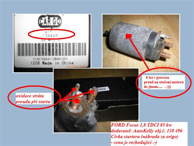

kodl1232 píše:Zdarec taky mně to už napadlo se na startér podívat.Koupil jsem novou baterii a taky se mi zdá že to točí pořád nějak pomalu.Jaký je k němu přístup a musím s autem na jámu?
:arrow: jestli po výměně baterky točí stejně a baterka je dobrá vyplatí se mrknout na starter.
:wink: po opravě starteru (výměna cívky,zadního víka-kluzné mosazné ložisko,vyčištění,uhlíky 03/180tis.km,nové,stočení a vydrážkování kotvy,1x přední pouzdro-ložisko,demontáž a montáž 2300 kč s DPH.)
:D mínusové teploty pohoda na otočení klíčkem,žádné točení motoru...
:idea: nafta výhradně OMV.cz :mrgreen:
.... na místo baterky doporučuji začít u starteru 50Ah stačí (sám už mám Banner 74 Ah) .-)

Chtěl jsem taky mrknout na ten startér ale začal jsem baterkou i když byla úplně nová skusil jsem jí dát na nabíječku a zjistil že není nabita na 100%.Po nabití se startér může zbláznit,točí jako o život a chytá na poprvé dal jsem tam silnější 80 Ah

To že to ted dobře točí,to bude ta baterka-(80Ah.),až bude počasí tak stejně mrkni na startér,budeš překvapený až ho rozebereš co je uvnitř za hegeš,chce to vyčistit a to budou starty. :wink:

pred mesiacom som tiez riesil spatne starty, nakoniec som rozobral starter, kedze boli seknute loziska a rotor sa tocil uz na obrusenej oske, tak som upustil od opravy a kupil novy starter - v polsku 169 ZL, co je cca 42€ alebo 1063CZ. Mam teda novy a za polovicu tvojej opravy.
Tieto opravy sa neoplatia.

Diky Romanovi ziskan kontakt na firmu s nahradnimi dily na startery a altiky....udelan repas starteru zadni pouzdro,poudro na viku prevodovky a dalsi na rotoru kde je volnobezka+predni lozisko.Cena dilu i s postovnym cca 230 kouli.Civku mam dobrou ale ta stoji 530 takze za matros by to dalo bajvocko 800..coz je pekna cena nez jakou chtej v servise za repas starteru :)))
