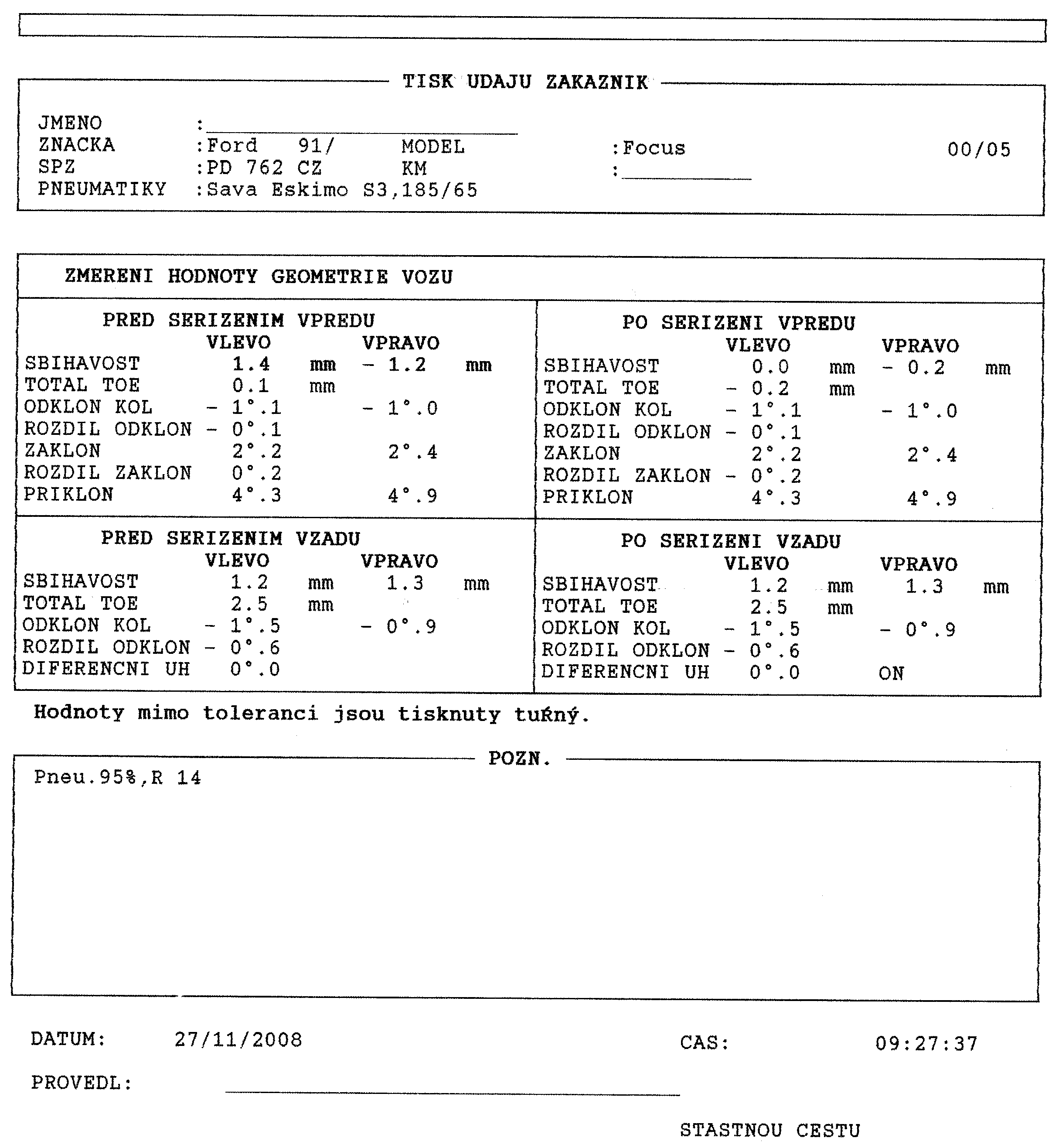

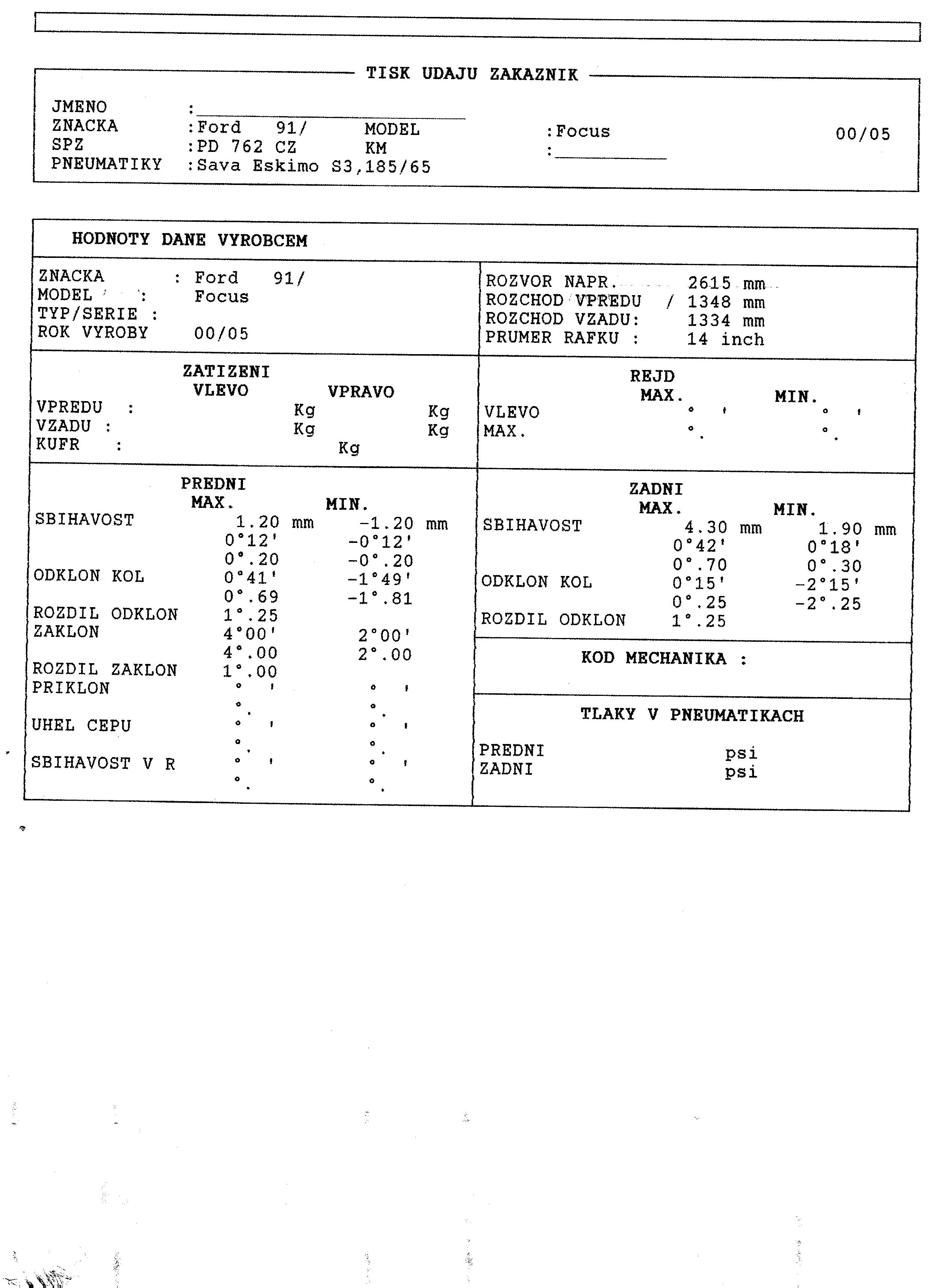

Prikladám scany protokolu ako som slúbil. čo hovoríte na tie hodnoty?

hodnoty podobne tak si myslim ze by to melo byt OK .

ďakujem za odobrenie :mrgreen: .
inak tá geometria bola laserová a cena bola 500sk vtedy. Som prekvapený že ste mi tu spomenuli ceny 1000-1200sk :o . No nič teda 8)

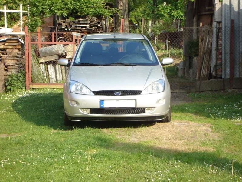

nie je to moc vidno ale lepšiu fotku nemám. ale je vidno ako kolesá spredu nekryje nárazník

Fotka ozaj slaba na ukazku :roll: To je na plechoch,alebo hlinikoch?No a ako kukam na ten naraznik,tak je takym stylom zrezany/smerom dovnutra/,takze to opticky klame.
