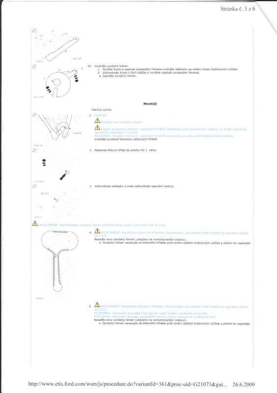

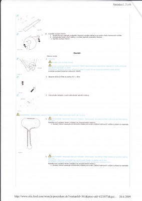

ty jsi tady videl neco ze by nekdo rekl dej to do servisu ? byl to jen nazor wolfa , aby se vyvaroval nejhorsiho tak to dal do znackoveho servisu a pro doplneni uvedl cenu aby si pripadny zajemce udelal obrazek jestli se mu vyplati riskovat ze neco posune a jestli si to bude delat sam nebo to sveri nekomu jinemu . samozrejme je kazdeho vec kam to da .miki21 píše:Než někomu poradit stylem"dej to do servisu za tolik a tolik",tak radši neradit vůbec a držet hubu.
a muzes mi rict jak si nastavis kliku kdyz si povolis vačky ?
tady mas vytah z navodu jak se to ma delat .
