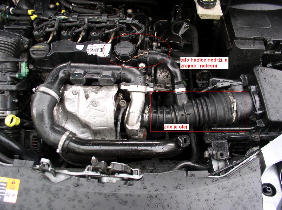

Zdravím všechny, mám podobný problém. Je to sice 1000x omílaná hláška, ale nějak sem začít musel :-)
Našel jsem olej v hadici před turbem (přívod vzduchu do turba) a i vzduchový filtr je zašpiněný od oleje.
Nevíte čím by to mohlo asi být?
Díky za odpověď
PS: k obrázku-hadice, jak je přimontovaná drátem netěsní a okolo je olej. nevím, jestli to má vliv na olej v sání?

Tak to tam maj asi vsichni. Do krátké hadice, která se napoji do velké, jak to máš označené, jde mlha oleje z odvetrani kliky. Olej je videt tam jak ti to netesni. Je toho oleje pomerne dost velké mnozství. Olej se dostává až za turbo a pak tady vsichni panikari, ze turbo propoustí olej.

Ahoj vsem ta fotka tady s tim popisem je presna mam ten sam problem ale turbo mam nove od nej olej nejde jde od te hadice z odvetrani motoru. Chtel bych vedet zda to nekdo uz resil v nejakem servise a cim to bylo a kolik to stalo opravit muj mechanik me rekl at to prodam ze motor je uz na nic netesni krouzky asi a nema cenu to opravovat. Tak me jen zajima jestli nekdo vi co to je proc to je a kolik to stoji.Dekuji vsem za odpoved.Prave resim zda prodat za par susnu meho fordi a nebo opravit.

ahoj vsem tak jak je to foto nahore na strane cislo 2 myslim je tam popis hadice odvetrani motoru co se napojuje na hadici mezi filtrem a turbem a skrze tu hadici me vali olej do filtru coz me stve nedelalo to drive a tak se ptam cim vsim to muze byt a jak tomu zamezit. jinak ja uz mam nalitano neco pres 220 tis. coz je moc moc na motor :( 1.6 TDCI 80KW kdyz mam forda focuse kombi rok 2006. turbo sem daval nove to uz taky tlacilo olej a tak sem dal uplne funglovku turbo ne repas. mam zajem fordika zachranit nez ho odepsat a chci at slouzi dal mam s nim moc krasnych vzpominek na cesty :) nevim co bych napsal vice k tomu oleji jako z motoru se me nestraci tak moc ze bych musel dolevat ale desi me to ze to fakt nedelalo a ted to dela:(

dostava se ti ten olej az na vzduchovy filtr? Jako moc? Startuje to dobre? Pravidelny volnobeh? Z toho odvetrani se muze dostavat naraz vic vzduchu, kdyz vznika pretlak v motoru - ale to by melo i jine projevy. Jam am treba Maf od oleje dost, ale zrejme mu to moc nevadi. Na filtr mi to ale nejde.

ak ti to predtym nerobilo, mohlo by ist o poskodeny ventil - uz tu niekto podobny pripad riesil a bola tam nejaka prasklina alebo take nieco - takze skus pozret ten ventil, to by nemal byt velky problem - je to ten okruhly plast par cm od hadice na veku

Ahoj vsem tak startuje to na drc ani v zime nemam problemy resim to ted spise na dalku sem na 3 mecice v zahranici a tak spise shanim info co a jak by mohlo byt. A s tim turbem to byl spis problem ze byl olej na druhe strane za turbem tam jak jsou ty regulatory delfi nebo co to je ale to je uz uplne such a v klidu od te doby co mam nove turbo :) ted resim prave ten olej na filtru co jde s te horni pripojene hadice od motoru s hora jak je viko aji kde se doleva olej do motoru. protoze presne od tama ten olej jde na filtr.Naposled jsem videl ze olej byl jen malinko na filtracni vlozce a ted to tam za me vezli rodice tak nevim kde a jak moc oleje bylo ale videl sem na netu nejake foto nekoho a ten to mel olejem zaplavene . to ja naposled mel fakt jen trochu nasato na filtru.

napr. vela oleja v tej sacej hadici k turbu na niektorom fore sposobila praskla membrana v odvetravacom ventilku co je pobliz tenkej casti hadice na plastovom veku - co sa tam odlamuju tie nacvakavajuce pacicky plastove...

Ahoj no me rekl mechos ze pry to uz netesni krouzky a ze ten olej jde z odvetrani nahore do potrubi sani vzduchu k turbu. No olej nedolivam startuje na poprve. A tou manzetou prasklou myslis co? a jaka je jeji cena ja nemam olej nikde jinde neez jak je na viku nahore ten plastove kruh vypada jako nejaka zadka a od ni jde do boku hadice co je nacvakla na dvouch plastovych svorkach ktere rady praskaji :) tak sem to chytl dratem :) no a ta hadice je napojena na sani od filtru k turbu a do te to stika ten olej z vrchu motoru az k filtru vzduchu. jinde olej nemam a problem ze starty ani v zime neni vzdy na poprve start :)
