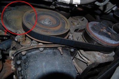

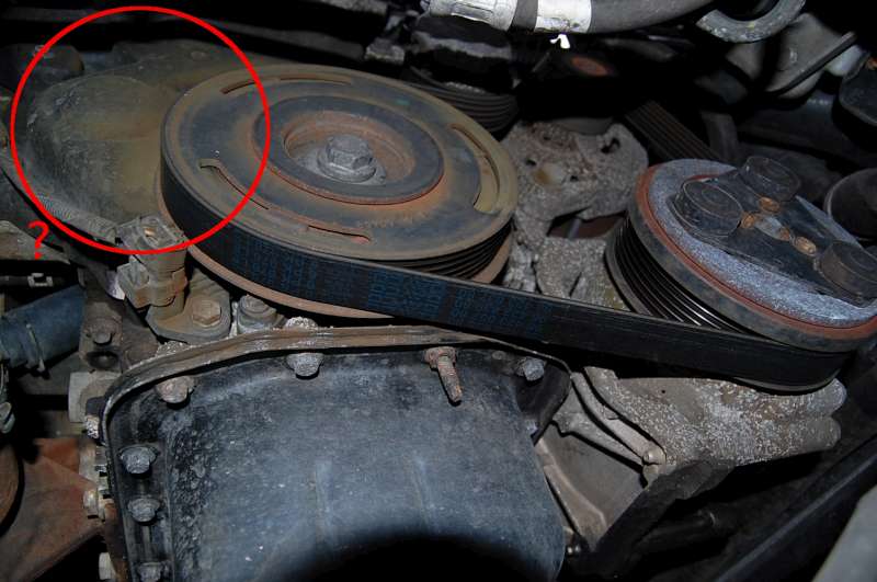

Ahoj,
v servise mi řekli, že mi prokapává vodní pumpa. Chystám se vyměnit plochý drážkovaný řemen, tak jsem to měl dneska rozdělané a doufal, že se na ni podívám. Ale nenašel jsem ji, tak se chci zeptat, jestli někdo nevíte, kde u mojeho motoru(1.6 TDCi) je?
Skrývá se někde pod tím krytem, který jsem zvýraznil??
Plochy remen, vzadu kryt
Dík, Míra
Focus II, 2006, 1.6 TDCi, 66kW
papouch22
Re: vodni pumpa
Příspěvek od papouch22 » 17.06.2010 06:43
JJ je na rozvodech.pod deklem a nejspis i plastova :wallbash: kokoti. ale koupis uz kovovou
