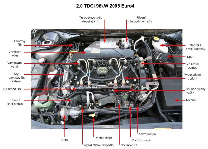

iggyrock
Příspěvky: 255
Registrován: 13.05.2009 19:19
Bydliště: Šumava
Re: bliká kontrolka žhavení
Příspěvek od iggyrock » 24.09.2009 08:45
Spíš bych řekl sensor polohy vačky. Jsou dva typy - černý (starší), který dělal problémy a šedý (nový), který už je v pořádku. Stojí kolem 600,-Kč, výměna na 5 minut a najdeš ho mezi sáním a railem - viz. obrázek (snímač polohy vačky). Iggyrock
Mondeo VIVA X 2.0TDCi 96kW 2005 Combi
Proton 416GLXi 70kW 1999 Hatchback
