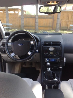

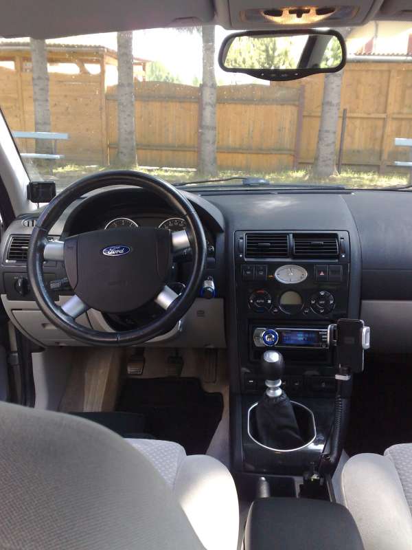

Měnil jsem dnes žárovičky pod budíkama (nesvítily obě pod displejema, tak jsem při té příležitosti "cvaknul" aktuální stav. /(je to jen z mobilu, tak podle toho dpovídá kvalita)

Wizzy,pěkně vymyšlený....Co je ten bazměk nalevo na A sloupku?

Display od HF (ck15w) Když si to zvětšíš, je tam vidět signál, baterka a síť. Ještě tam jde vidět ovládání, napravo od volantu, nad mřížkou od čidla pro klimu.
Jinak mikrofon jsemnatáhl do té mřížky u stropní lampičky, výstup jsem přes redukci zapojil na repráky autorádia a vlastní jednotka hf je nalepená za kastlíkem na řídící jednotce auta.

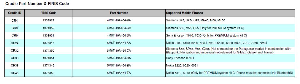

ACE tu máš zoznam držiakov aj s telefonmi ktore tam pasuju a aj fordí kód pre prípad objednávky :
ty by si potreboval typ CR-33 , skús s niekym vymenit za ten tvoj :) lebo cena je 3284.00 Kč bez DPH :cry:
ja mám typ CR-32 a tiez som chcel to čo ty, ale koli cene som sa na to vyprdol a kupil si za 15€ Siemens S 65 ktorý tam pasuje :)
Ale :!: pevná HF rieši volanie, lebo sa dostaneš do tel.zoznamu cez Denso, ale nerieši príjem, lebo stále to ukazuje len číslo bez mena :( teda aspon mne...

ivoch, kota, pockajte na pavu, myslim že on to demontoval. a pokial si spomínam tak je to tam len nasadené na nejakých packách alebo tak, ale nie som si istý... myslím že to tu aj niekde na fore písal... skúste prehladat pavove príspevky... btw. ivoch a ktorý držiak tam máš? pozri podla tej tabulky co som dal vyššie, možno bude pre niekoho zaujímavý...
A tu je celá tabulka kompatibility Densa s telefonmi (BT aj HF) ( posledný update z roku 2006)
phonechart110706.pdf
(488.05 KiB) Staženo 244 x
