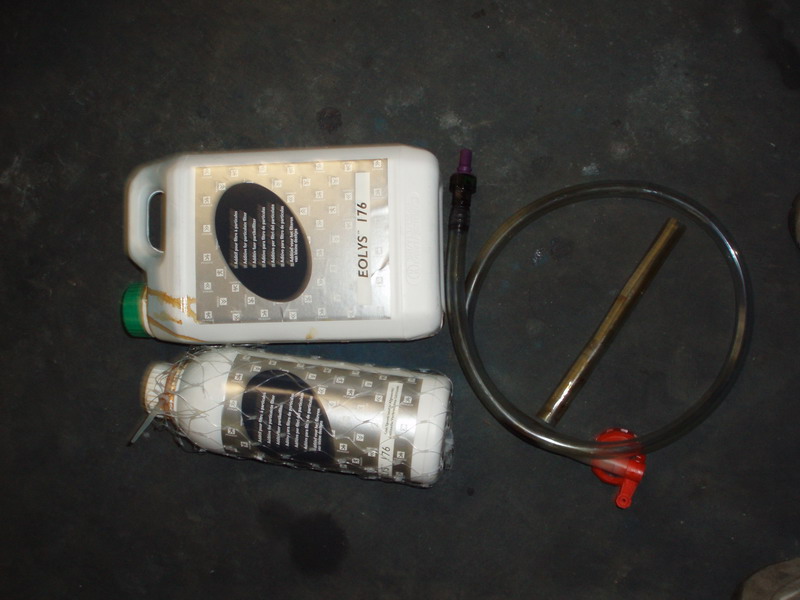

Re: Kde zohnať EOLYS - aditívum k DPF dieselu????
Zdravim,
pouzil jste nekdo ten eolys od peugot nebo citroen? Muzu to bez obav nalit do forda?:)
Diky
Zbynek

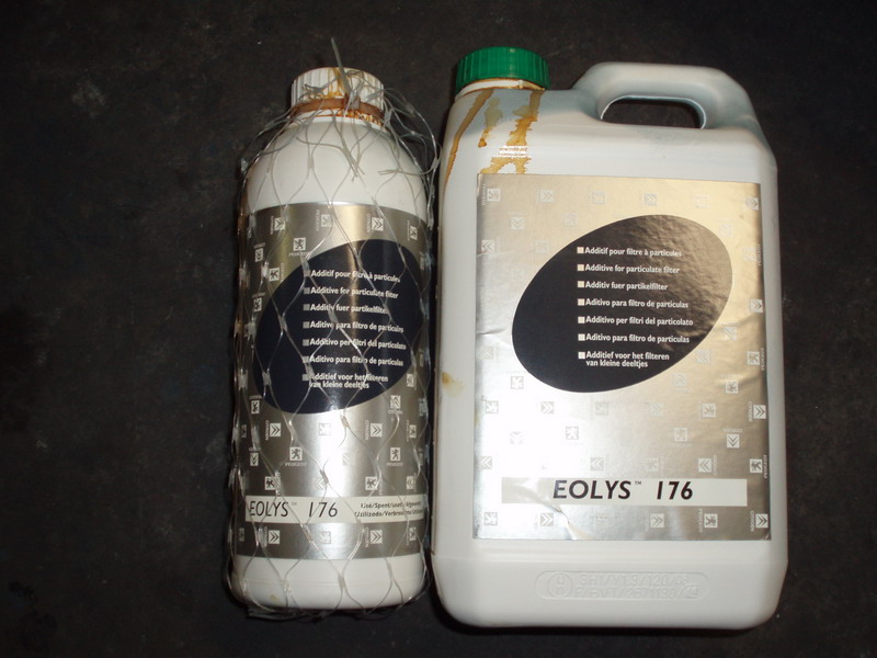

Zdravim,
tak jsem to tam nalil. Resp. stejne viz obrazky vyse od "Petik*". Citroen, Eolys 176, 3L za 3500Kc .)
Nuloval jsem to pocitadlo podle navodu umisteneho tady nekde naforu. Mam drobnou pochybnost zda jsem ho vynuloval ... po splneni vsech otvirani/zavirani vycka nadrze - jsem dostal hlasku "engine systems fault" a rozsviti se "prava" chybova kontrolka. Je to spravne??
Diky
Diky
