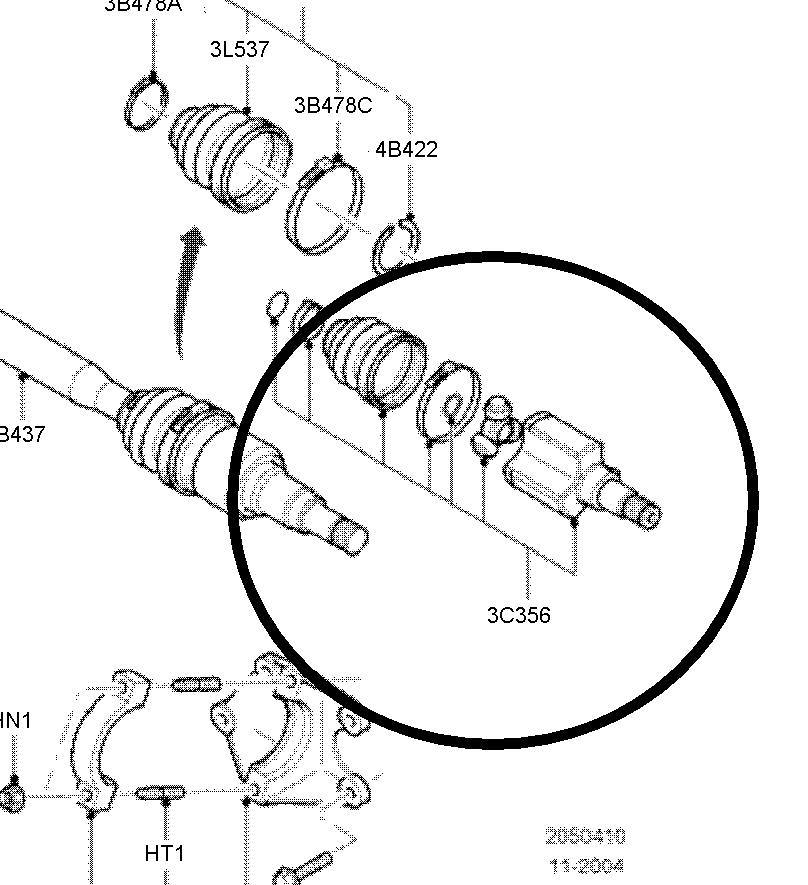

Hodil by sem niekto nejake foto toho 'vnutorneho klbu poloosi' alebo aspon tech. nakres kde sa presne nachadza?

Vypadá asi nějak takto:
a je pod pryžovou manžetou naplněnou speciálním tukem. Už z názvu "vnitřní" vyplývá, že kloub je na straně, která vstupuje do převodovky
