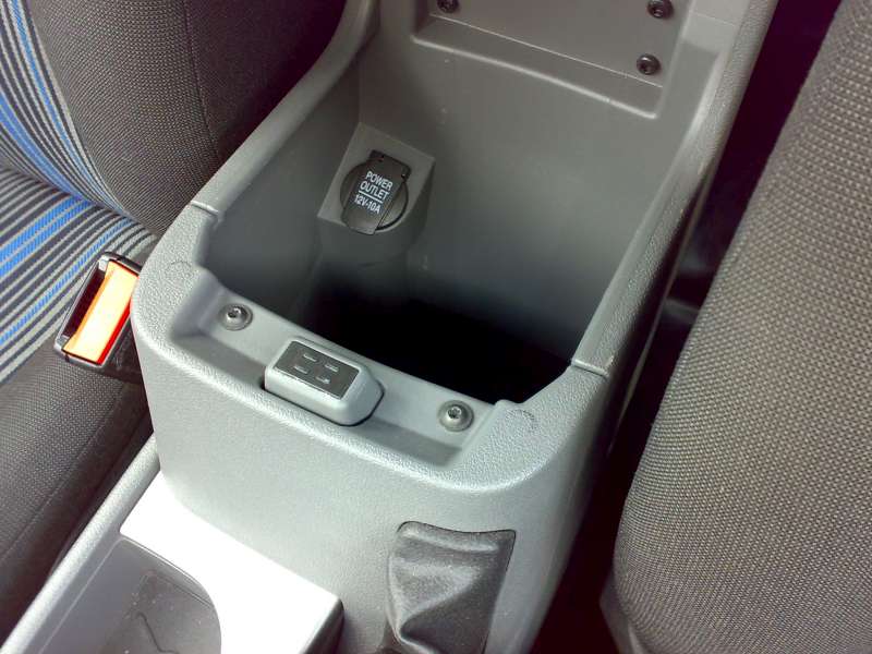

Chtěl bych si dodělat druhou zásuvku na středový panel pod loketní opěrku, nezkoušel to už někdo? Vyjde to tam s montážní hloubkou?

Teda nechápu v první řadě co to máš za loketní opěrku   Asi nějaký první typ.
Já tam mám takovou a je tam už i zásuvka 12V S těch fotek se zdá, že se tam asi vejde. Nebál bych se toho
  Asi nějaký první typ.Já tam mám takovou a je tam už i zásuvka 12V S těch fotek se zdá, že se tam asi vejde. Nebál bych se toho

Jinak to moje je asi normální opěrka před FL ne? Je to výbava "Sport".
A zásuvku už jsem koupil, tak to snad vyjde. http://shop.fkt.cz/auto-zasuvka-zapalov ... +dp112516/

Tak mám hotovo, připojil jsem to ke kontaktům přední zásuvky:
a funguje to
Jako by tam byla odjakživa
a funguje to
