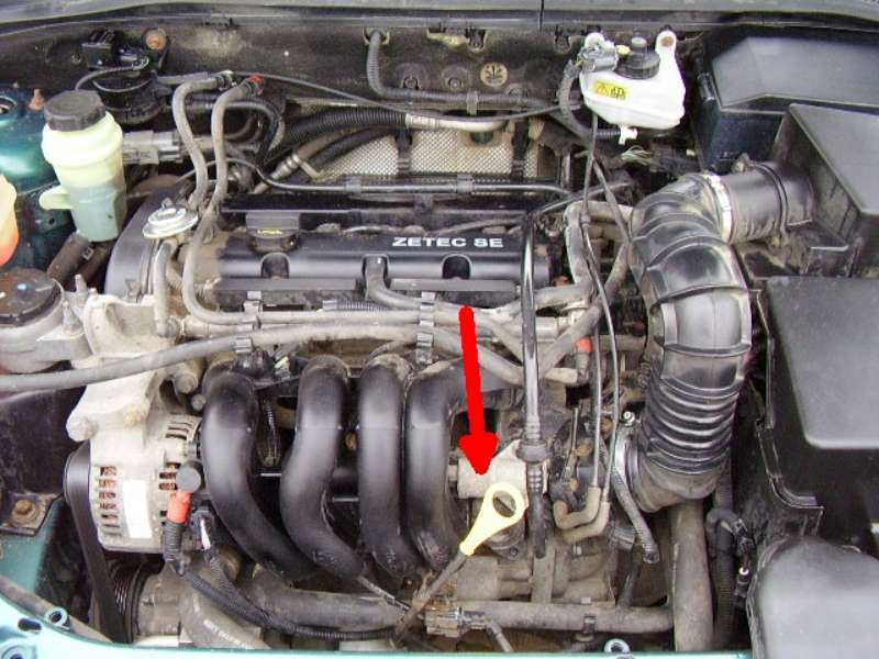

Jemar
Příspěvky: 1693
Bydliště: čáslavsko
Re: 1.6i nedrží v mrazech otáčky
Příspěvek od Jemar » 19.01.2009 14:14
Ventil vypadá takhle a najdeš ho tady:
