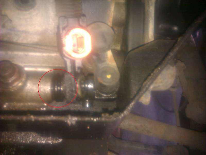

Re: Teče olej, je to z převodovky?
Ahoj chci se zeptat, nedávno mi měnili (7.3.2012) spojkovou sadu + setrvačník, dále výměna gufer poloos a výměna brzdové kapaliny. Nedávno jsem nandal liťáky a všiml jsem si, že na levé str.u řidiče mi teče olej. Tak bych se chtěl zeptat jestli to nemůže souviset? Přidávám dvě fotky, díky za odpovědi

- phofy
- Příspěvky: 9502
Těžko říct, odmasti to a sleduj dál
- Příspěvky: 19256
ja bych rekl ze to tece zezhora .
- Tomex
- Příspěvky: 40
- Registrován: 30.01.2012 20:44
- Bydliště: Benešov
foki: máš pravdu teče to ze shora, tak sem to poutíral kam sem jen dosáhl, tak uvidím, snad to tam zůstalo jen pocintaný, když měnili spojku se setrvákem + brzdovou kapalinu, je to přímo pod tou nádobkou nad brzdovkou, tak to snad bude v pohodě

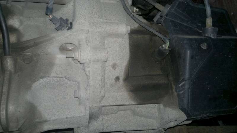

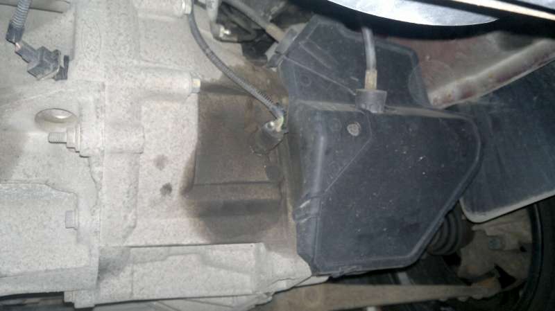

- Příspěvky: 4
- Registrován: 18.06.2012 16:03
- Bydliště: Brno
Ahoj, chci se zeptat. Náhodou jsem vlezl pod auto a všiml si že mám "zaneřáděnou" převodovku. Nenapadá někoho kde by mohl být problém? Přikládám Foto. Předem díky za rady
- petulak
- Příspěvky: 5658
Co,by za to někdo dal,kdyby měl takto """"zaneřáděnou""""". špajzku.
Utři to,a neřeš to.
Jen ti vzlíná olej od spínače zpátečky.
Utři to,a neřeš to.

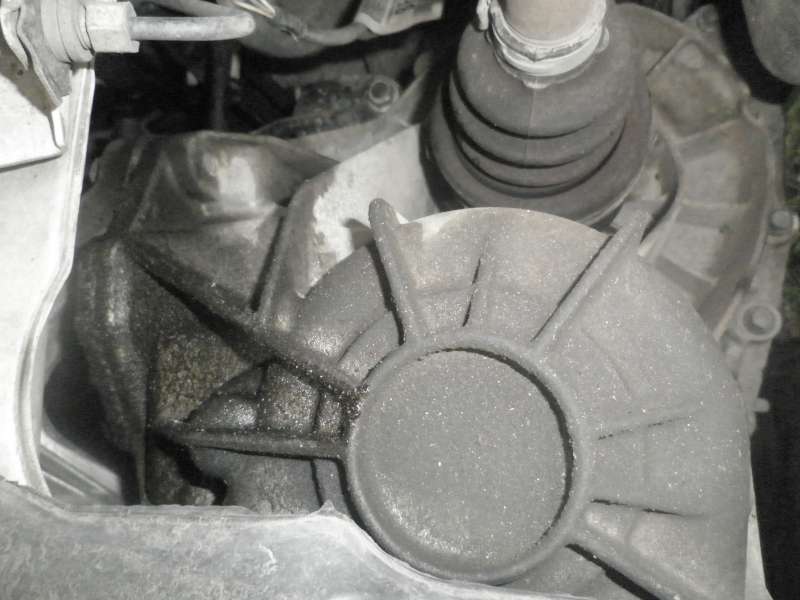

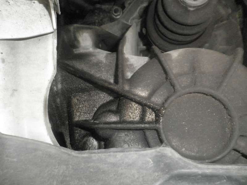

- Příspěvky: 18
- Registrován: 12.08.2012 11:28
zdravim.nedávno sem zaznamenal únik oleje z převodovky.nejspíš to teče z těsnění u táhla řazení, viz.foto.nevěděl by někdo jak to rozebrat a vyměnit těsnění?
