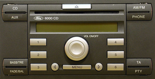

nemoze to byt ze radio nejak ovplyvnuje pocitac, alebo signal, prostrednictvom ktoreho sa vyratava spotreba? podla tankovania ti to na tu spotrebu vychadza?
Inak ak mas fofoII, neviem aka je skusenost s radiami, ale s radiom tusim ford 6000 sme mali na ford fusion problem ze za 1/2 dna dokazal vybyt bateriu a to nemusel byt ani zapnuty.. muselo sa v ramci zaruky menit. Takze moze byt aj s radiom problem.. Avsak napriek tomu by nedokazalo zobrat o tolko viac benzinu, preto si myslim ze skor je hodnota pocitaca zla, alebo nejaky problem so signalmi k BC
.. inak ja mam v aute 500Wzosilvoac na woofer, ktory pouzivam casto dost vyhuleny a spotreba sa nejak vyrazne nezvysila, takze preto si myslim ze skor je to zly udaj BC
