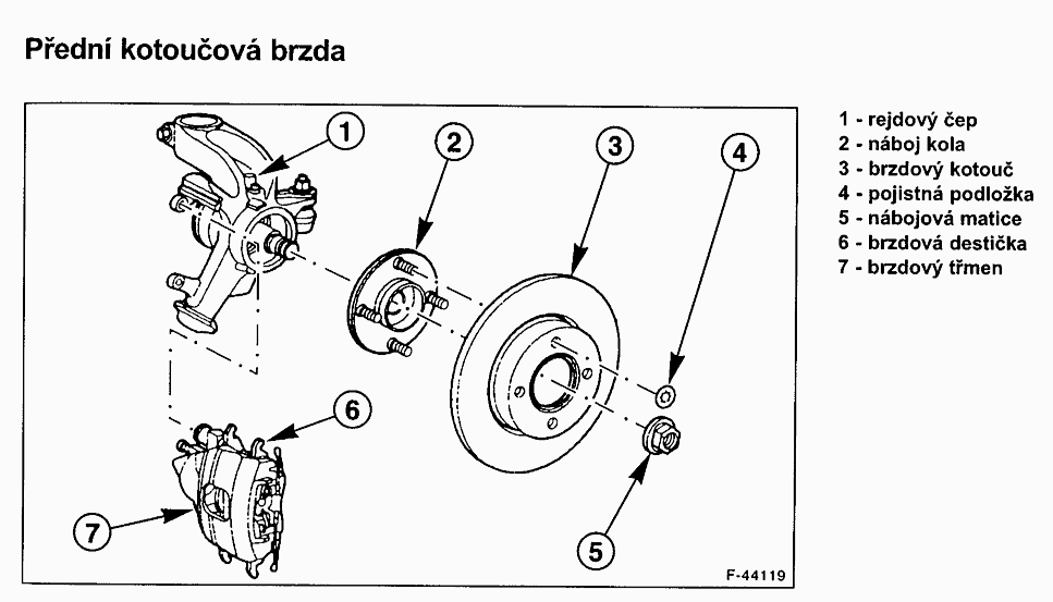

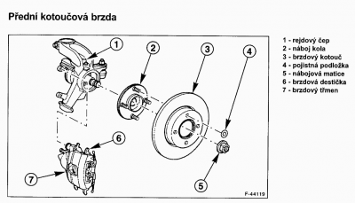

otoc/tehlica to je ta jednotka ???
- jamaka
- Příspěvky: 2509
- Bydliště: Slovakia
Re: Vykonejsie brzdy
ano je to ta jednotka

Na ST z brzd nie je nic zhodne so obycajnym Focusom. A v predu to bez otoce (tehlice) neurobis ani keby si sa neviem co
Vzadu je mozne ze strmen je zhodny, ale konzola je ina a plus iny je tiez ten plech co kryje brzdovy kotuc. A cena jednej otoce cca 13000,-
