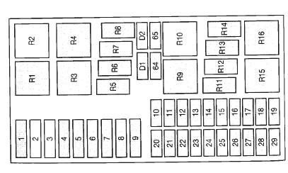

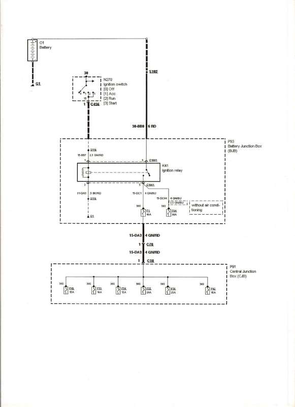

Vypadá to na relé R1, podle schemata spíná obvody přes pojistky F43= elektrická okna, stěrač zadního skla, F53= zpátečka, F54= brzdová světla, F55=stěrač předního skla, F56= el. okna přední, F62= vyhřívání předních sedadel. Tady je schema:
Ještě je tam pojistka F1= hlavní přívod napájení k elektrickým systémům a F64= pojistka napájení motoru topení.
To relé by měl být typ F80B14B192-AA, barva šedá (finis 3968349) cena 154 Kč bez DPH
Tady je schema abys věděl kde to relé najdeš.

Vybral som to sede rele a auto sa chova tak isto ako ked tam bolo. Trochu sme ho premerali a zda sa,ze rele je mrtve.
Idem zohnat ine a skusit ho,aby som zbytocne nekupoval nove.Aj ked tych 154Kc bez DPH velmi rad za to rele zaplatim,len aby uz vsetko fungovalo :(

Tak je to ZLE RELE R1 !!! Skusal som tam dat z ineho FoFo a s nim to ide :wink:
Zial,v mojom meste Ford rele nema a objednanie trva 5 dni.
Neviete mi niekto poradit kde by sa dalo kupit rychlejsie?
