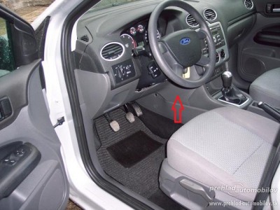

nerozumiem vravis ze ovladac ide lahko ale klapka sa ti zasekava.  To nejak nejde dokopy.
Skus nastriekat WDcko na tuto cast (obr.) je to pod volantom na pravej strane ked odmontujes ten plast. Myslim, ze niekto tu aj pridaval obrazok kde to je, ak by si to nevedel najst.

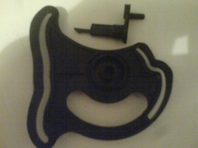

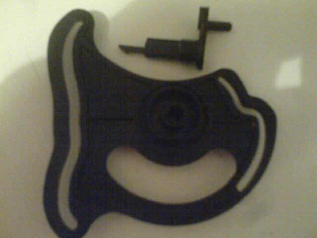

Měl jsem stejný problém,sehnal jsem si druhy lanovod,vymenil 2krat to slo nadherne a potom se to pretrhlo znova,no nervy jsem mel jak svina   na dalsi den sem sehnal dalsi lanko a chyba totiz byla jinde,ten plast ktery je na fotu už víše zmíněný,tam je problem,byly tam v nem vydřené drážky,vzal jsem to smirkem 3000 pod vodou a vyhladil jsem to,koupil bílou vazelínu ve spreji a celé to dal do kupy promazal co slo a světe div se,už je to cele ok

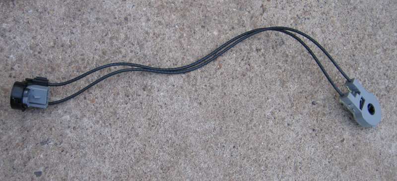

Tak jsem si taky rozbil ovládání klapek ventilátoru.
Přikládám foto jak to vypadá, třeba to někomu pomůže.
Pro zjištění jestli jsou táhla v pořádku, stačí odšroubovat 5 kusů šroubku krytu pod volantem.
Horní šedé táhlo (zde vycvaknuto) je ovládání klapek, dolní černé teplota vzduchu.
Vím, že mi praskl drátek v šedém táhlu.
Zkusil jsem přehodit klapku z polohy foukání na okno na cokoliv abych mohl použít klimu pomocí táhla ovládání teploty. Bohužel pro mne je tam něco seknutého.
Chtěl jsem se vás zeptat. Kterým směrem by se měla otočit klapka v červeném rámečku ? Nejde mi to ani jedním směrem a to jsem zkusil i trošku síly do toho dát.
Děkuji za hint

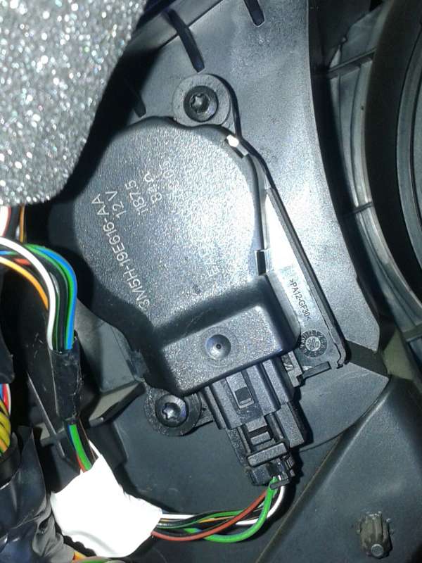

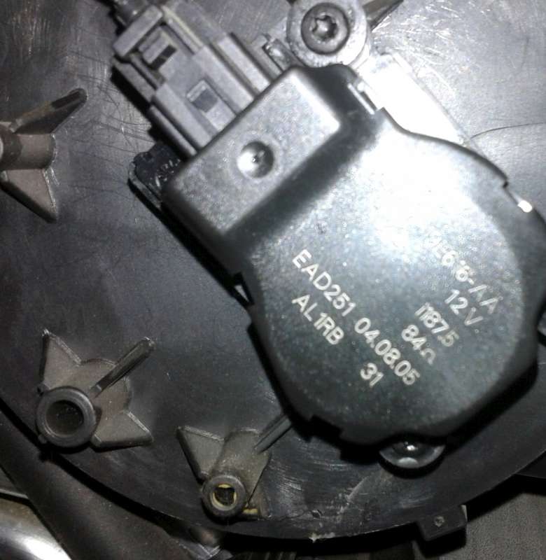

No tak dnes som mal chvíľu času,tak som rozobral odkladaciu skrinku ,potom jej dvierka a našiel som tam nejaké pohony-vnútorný okruh,potom pohon ofuku čelného skla a pohon na nohy.Ten,ktorý mi nefachčí asi bude z druhej strany-zhodil som plast diagnost.konektoru,vytiahol rádio,vytiahol plasty okolo rýchl.páky a tam som skončil.
Na zhodenie plastu napravo od volantu zrejme bude treba najprv zhodiť celú stredovú konzolu aj s ručnou brzdou.Potom sa k tomu motorčeku-dúfam- dostanem
