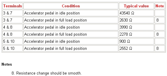

Plynovy pedal si muzes zkontrolovat pomoci ohmmetru sam. Odpory pri seslapnuti se musi menit plynule:
pedal konektor.jpg (13.9 KiB) Zobrazeno 2911 x
