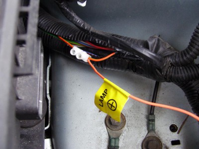

Ahoj lidi, koupil jsem taky led typ SJ-287E 4diodove. Rozmerove sedi jen se chci zeptat jestli tato barva dratu (oranzovo-zeleny) na napojeni k lampam na parkovacky je ten spravny. Jen mam obavy jestli jsou ty draty stejne barevny jako u vsech fofo, abych to nenapojil na neco jineho. Nejsem kamarad s elektrikou. Foto je od jednoho ucastnika fora. Tomu dotycnemu to funguje jak ma. Diky za info

teď nemám tušení, kterej je na parkovačku, ale nejjednodužší je si vzít nějakou zkoušečku a najít si ho, je to otázka 2 minut
a správně to má bejt zapojený na tu parkovačku
a jinak taky nejsem moc velkej kamarád s elektrikou
a tu zkoušečku já mám tuto http://www.bmshop.eu/auto-moto-prisluse ... 4-v-alpin/ a maj jí snad všude, třeba obi a podobně, krokouše přiděláš na kostru a tím hrotem propíchneš izolaci kabelu
a bohatě na tyto věci stačí

A jak zjistim ze je to ten spravnej kabel?

naprosto normálně, zapneš si pouze obrysovky, né potkávačky a nic jiného a hledáš ten kabel

Mouse : ok diky moc zitra se na to vrhnu, a pak dam vedet :wink:

to Vendys: to foto je odomňa :) .. a je to jednoduché, presne ako píše mouse. Ten zväzok káblov ide po pravej strane (pohľad z čela auta) do poistkovej skrine v motorovej časti. Tiež nie som žiaden znalec elektriky áut, ale toto je naozaj jednoduché :D

Mě se nechtělo do toho svazku hrabat tak jsem to udelal tak, že jsem zespod světla jak je víčko na žárovky udělal malou dirku, ve světle jsem to napojil na parkovačku a pak to zalel tekutym plastem. Drátku jsem nechal rezervu, aby slo vytáhnot svetlomet a je vyřešeno.
