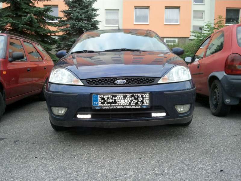

Tak jsem teda vyndal tu zkoušečku no
Vypada to, že je to pin 10. Když dám klíček do druhý polohy a zapnu světla do první polohy (parkovačky), tak jde proud do pinů 4 a 10. Když vyndám klíček a otočím kolečkem doleva, aby svítily parkovačky bez klíčku, tak jde proud jen do pinu 4. Z toho mi teda vychazí, že to asi napojím do 10, kam jde proud až s klíčkem

Tak dílo je dokonáno
Je to nakonec pin č. 4. Nevim, jak jsem to předtim měřil, ale do pinu č. 10 jde po otočení klíčku a při vypnutých světlech plus a denní světla se tedy nerozsvítí, takže to musí být pin č. 4!!! Všem díky za rady
