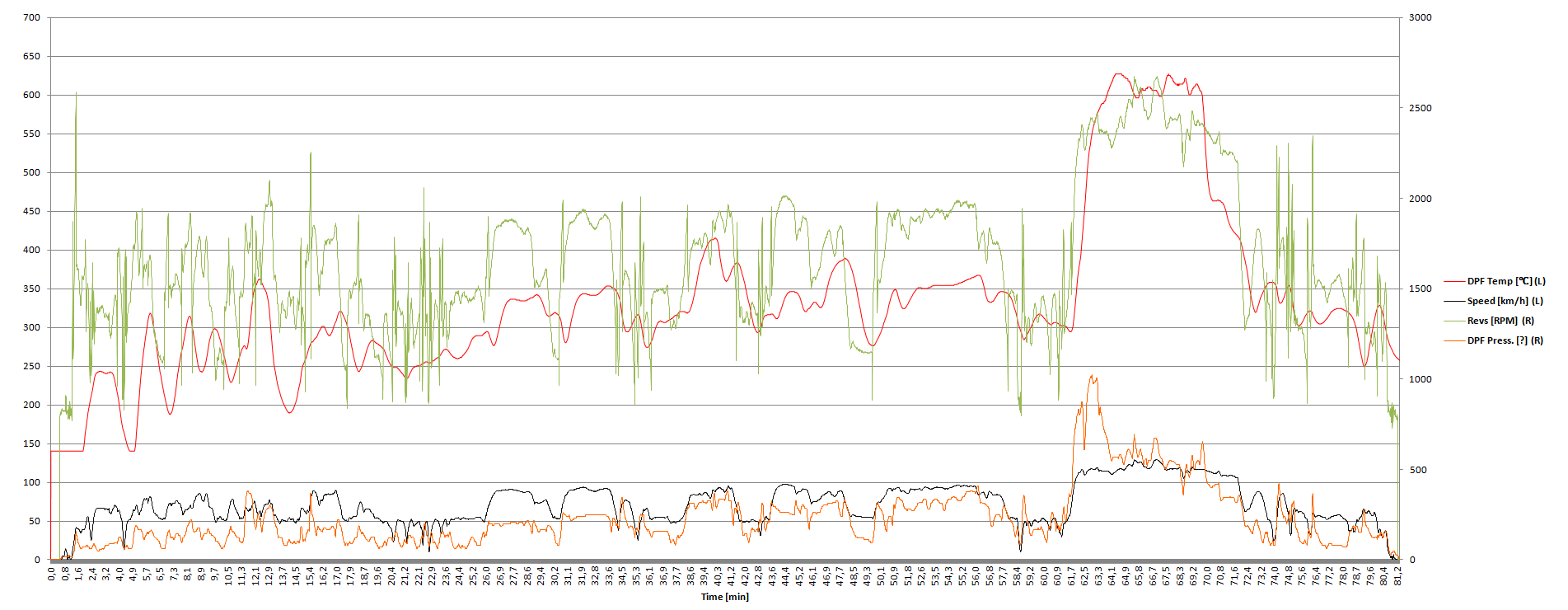

pre nazornost ako sa daju namerane udaje spracovat pripajam graf z cesty MY_BA cca 100km kde som si vybral pre mna zaujimave hodnoty teplota a tlak DPF a k tomu rychlost auta z toho viem presne urcit kde som pocas uvedenej trate ktoru robim kazdy vikend a su tam este otacky motora - asi najmenej zaujimave, tuto vidiet ako sa spustila regeneracia pri vjazde na dialnicu v Malackach a teplota jemne prekrocila 600, pri regene v meste dosahuje len 500, teraz chcem este merat ci sa podari pri regeneracii pri nizsej rychlosti zvysit teplotu a teda ucinnost regeny zvysenim otacok-podradenim, predpokladam ze ano, uvidim...

takze ta REG trvala zhruba 10 minut? Pocitove to znat bylo?
- Komi
- Příspěvky: 414
- Bydliště: Bratislava
Re: Filtr pevných částic u 1,6 80kw TDCi
zhruba tak, mam nahratych zatial asi 5 regeneracii vratane prerusenej a pri dalsej jazde obnovenej a doba je vzdy podobna, lisi sa teplota, preto chcem skusit pri dalsej co bude v sobotu ocakavam pri 50 alebo 90 zvysit otacky podradenim a zistit ci to zdvihne teplotu a zvysi ucinnost vypalovania
