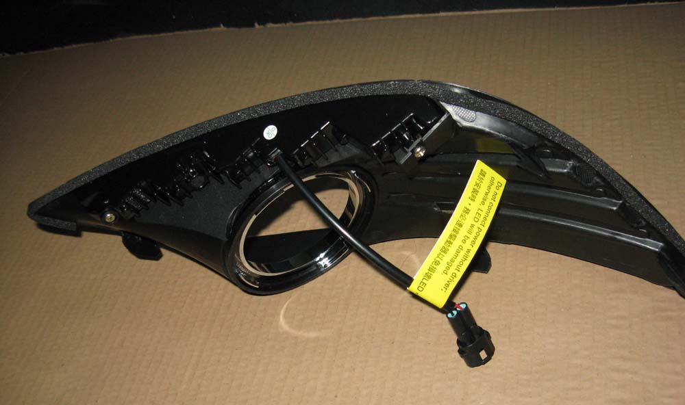

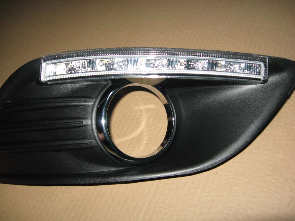

Ahoj, nema nekdo denni svetla nainstalovane takhle? Jeste jsem nepremeroval, jestli to vubec pujde, ale zajimalo by me, jestli to muze byt takhle sikmo? Dik
- Příspěvky: 24890
Re: Světla pro denní svícení info na 1. strane
... nevidim duvod, proc by svetla nemohla byt takto. Napr. audi je ma kolem dokola svetlometu.
- ybuba
- Příspěvky: 560
- Registrován: 31.01.2009 00:39
Podle mne bude záležet na výrobci, co píše v návodu k montáži, ten bude rozhodujícímalond píše:Ahoj, nema nekdo denni svetla nainstalovane takhle? Jeste jsem nepremeroval, jestli to vubec pujde, ale zajimalo by me, jestli to muze byt takhle sikmo? Dik
Mně osobně se to nelíbí
Příklad z Audi asi není nejlepší, tam jsou světla přímo z výroby jako u mnoha nových moderních aut a takto je celé auto také homologováno.
Na druhou stranu, takové ty samostané moduly, které má jirkaur, se dají libovolně umístit do jakéhokoliv tvaru (linka, vlnovka, kruh, ...), takže asi opravdu bude záležet jen na výrobci konkrétních DRL

Malond: Krom toho, že se mi to moc nelíbí, si myslím, že je tam napsáno něco o tom, že musí být vodorovně se silnicí.
O autech, která mají DRL už z výroby se nebavme, ty to tak mají schválené.......
Ford Focus II. HB 2005 1.6 16V 74kW blue aquarius
Galerie: https://www.ford-focus.cz/forum/viewtopi ... 95&t=19792
- C-Max
- Příspěvky: 56
- Registrován: 26.01.2009 13:48
- Bydliště: Brno
Ty světla by měly být vodorovně, je ne nich značka TOP a šipka. Takto by to mohlo být označeno jako špatná montáž v rozporu s homologací. Ale to by záleželo na tom kdo to bude posuzovat.
