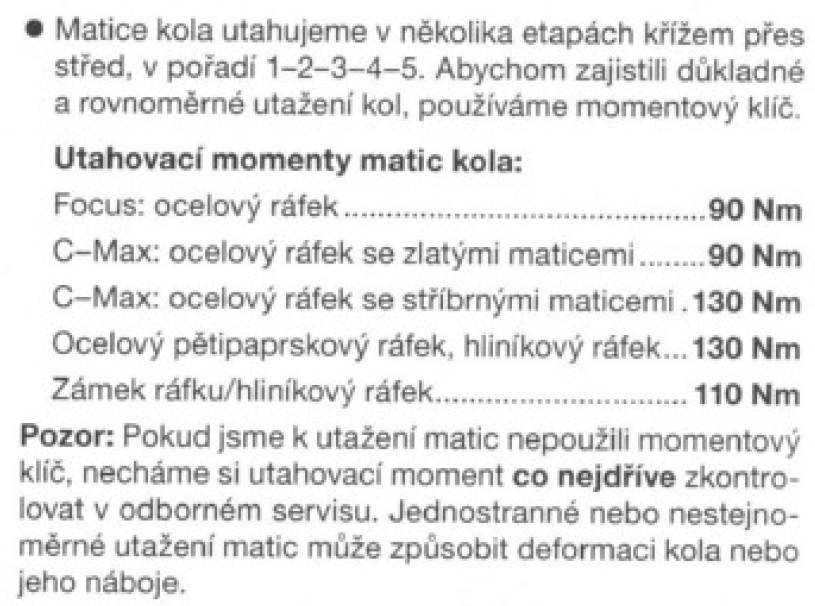

Klíč, trubka, troche páky nazdar, hotovo. Nestalo se mi, že by se mi někdy povolilo kolo, spíš byl problem ho povolit, abych ho dostal dolu :mrgreen: ale miki má pravdu :palec_nahoru:
Zahryho Focusek
Příspěvky: 13492
Příspěvek od miki21 » 16.11.2017 16:14
Rvát to trubkou "až to kvikne", že to pak nejde povolit, taky není moc ok. Už jsem viděl pár prasklých šroubů po přetažení. :wink:

ZAHRY píše:Klíč, trubka, troche páky nazdar, hotovo. Nestalo se mi, že by se mi někdy povolilo kolo, spíš byl problem ho povolit, abych ho dostal dolu :mrgreen: ale miki má pravdu :palec_nahoru:
Takhle jsem to naposledy strhnul u 120ky a už jsem poučenej :D :D :D

Dávám 110Nm a nikdy se mi kolo nepovolilo a ani sem neměl problém kolo povolit :wink:

Problém kolo povolit jsem měl jen jednou, když ty kola utahovali v servisu. Ale to už je hodně dávno, ještě před focusem. Při povolování všechny šrouby vrzaly a docela jsem se nadřel.
A tohle bylo poprvé za život, co se mi povolily matky na kole a nejspíš to bude tím, že jsem měnil zadní destičky a byl jsem z toho tak utahanej, že jsem už neměl sílu to pořádně utáhnout ;)
Takovejch věcí, co by se doma hodily na kdeco, a stojej pár stovek, je fůra, ale kam ty krámy má člověk dávat. Momenťák je pro obyčejnýho smrtelníka zbytečněj. Normálně to rukou dotáhneš a trochu zabereš, to je moment tak akorát.
Jo a po těch 100km to dotáhnout, pro jistotu.

To je sice hezký, taky dotahuji s citem bez momenťáku, ale když půjdem do důsledků, větším dotažením ne jenom natahuji závit, ale vytvářím zvýšené pnutí materiálu v okolí děr. U plechů pak deformace prolisu = házivost, u Al házivos a prasknutí při najetí muldy v cestě.

Zase tak moc to nervu - jen prostě přiměřeně. Dotáhnou křížovým co zvládnu a pak jen malinko přidám přes trubku. Taky už jsem takhle viděl pár 4 šroubů, který byly připevněny jen 3 matkama :mrgreen: Naštěstí to není můj případ.

To celkem slusne pretahujes. Problem neni v povoleni.
Problem je v neoriginalnich kolech z polske lidove s mezipodlzkami a necistotami na dosedacich plochach.
Jizdou se to vyvykla, pisek popraska a vznikne vule.
90Nm, to je na tom obycejnem klici 25kg, to je lehce jednou rukou. Trubko. :D

Na momenťáku nastavím 130Nm a ještě se mi nestalo že by se matky jak na hliníky tak na plecháče povolili. (přitom pocitově to není až tak fest dotáhlé,asi to bude rukama :mrgreen: )

No ty ut. momenty jsou trochu jine a hlavne zelezo-hlinik.
