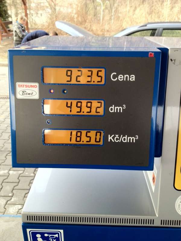

Tak ve středu jedu do HL Propanu - servis, jak mi to dělá neplechu z té silné zimy. Když stojí auto přez noc před barákem a druhý den vyjedu, přepne se to a cítim to, škube auto a v zimě dokonce chcíplo a nebo se dusilo - a to při jízdě 8O Zastavil sem, vypnul zapalování a pak už v pohodě :shocked: Tak jsme zvědavej, jsme jim volal do toho zázračného servisu a prej, že to napojíme na počítač a bude to asi prkotina podle nich prej ... tak snad :roll:
Jinak hoši, mam najeto skoro 8.000 na LPG :arrow: Když už u nich budu mam si něco nechat zkontrolovat, nějaké ty svíčky apod, nebo AŽ PŘI TĚCH 15.000 - on počítač toho asi taky hodně zjistí :?: :?:
Děkuju za vaše zkušenější rady a jinak romě toho přepínání je vše OK A SUPER :cooler:
:idea: Zrovna jsem tankoval na mé oblíbené pumpě a dá se říci jediné v mém okolí, nebo spíše cestou do práce a pěkně drahej plyn :puke_r: Chjoo za 923 ,- Kč jsem plnou snad ještě neměl :dih: Příkládám foto :arrow:
Hezký víkend přeji :nazdravi:
Moje dnešní tankování - úplně jsme vyjel LPG z nádrže, snad podruhé v životě :))<br /><br />ALE TA CENA :/
ALE TA CENA :/
Klvys
Příspěvky: 2561
Registrován: 20.01.2011 18:14
Bydliště: Opatovice
Re: LPG - výrobce AC
Příspěvek od Klvys » 10.03.2012 12:53
Co si to vybíráš za pumpu? ted jsem nasel blizko mě pumpu a tnakuju za 16,20kč :)
