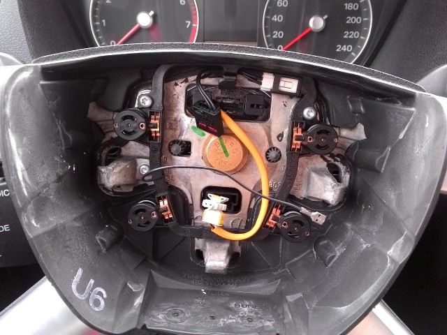

Tak volant je doma
ted uz jen vymontovat tlacitka...a pak najit hodne odvahy a kuchnout volant, vyrezat diry, a osadit tlacitka a zapojit zpet..ale stejne mi neni jasne kam vedou od tech tlacitek ty kabeliky - cerny a 2x hnedy.. myslim ze to bude nejake ukostreni ale kam ho pichnout nevim
no a pak vzhuru do fordu, aby to aktivovali, jeste by tak pasovalo aby to nekdo udelal tak nejak bez papiru a vyslo by to na fajn penize cely tempomat
ZaQiku kdyz jsi vyrezaval do volantu diru na tlacitka, mel jsi ho sundany nebo se to da slusne udelat primo v aute? Nebo nekdo jiny kdo to delal?? Ale vim jen o tobe

Re: Tempomat
Tak jsem v haji... airbag mam sundany po pul hodine mordovani.. no akorat ted by melo prijit na radu rezani nebo tak a nemam tam ani uchyty na ty tlacitka...takze..resp je tam takovy plastovy bazmek do ktereo b to asi slo ale... chjo
mno a jelioz mi nejde polovit ten sroub tak jsem stejne v riti
edit: tak jsem to vzdal..na to nemam asi koule udelat takovou upravu volantu, tak jsem to nacvakal vsechno zpet, jen doufam ze dobre a nekde to neboouchne..
a jelikoz tady neni nikdo v okoli kdo by mi to pomohl tak se asi smirim s tim ze tempomat nebude
kdyby tam aspon byla priprava na srouby...
volant pryc, shanim na FF2..
