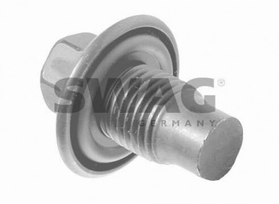

Pripravujem sa na vymenu ojela:
olej: FORD FORMULA F 5W-30 budem objednavat http://www.olejcentrum.sk/motorovy-olej/olej-ford
olejovy filter: MULLER FILTER kupim u lokalneho predajcu autodielov http://www.mullerfilter.com/new/ricerca ... ?cod=FO531
PROSIM POTREBUJEM PORADIT AKE TESNENIE JE POD VYPUSTNOU SKRUTKOU OJELA?
V jednej predajni mi ponukali gumove tesnenie?, hrubka 3mm, vnutorny priemer 13mm, vonkajsi 22,4
V druhej predajni mali myslim len medene tesnenia roznej velkosti a nevedia poradit, len predat...
FFI r.v.2002, 1,8 TDDI 66kW
Dakujem za vase rady

Myslim ze origo skrutka ma to tesnenie hlinikove.
http://jagfordgarage.sk/skrutka-olejove ... -p-14.html

Praveze ked pozeram na tu fotku, tak sa mi zda ze je tam gumene tesnenie.
Nenajde sa tu nikto, kto menil svojpomocne olej a vie odpoved?

Origo tam je kovový(hliník,měď?)kroužek.Jednou se mi stalo,že už byl poškozený a nebyl po ruce nový šroub.Vrazil jsem tam provizorně fíbrový kroužek a sucho až do další výměny.

Ja som ho menil svojpomocne a urcite viem ze to nie je guma a na 90% ani med

Tak mne v jednej predajni ponukli podla katalogu gumene tesnenie rozmerov vyssie napisanych a v druhej mali len "kovove" tesnenia (vyzerali medene) ale mali ich tam dost vela roznych rozmerov a vyhotoveni. Chceli konkretne rozmery, lebo to vraj nemaju ako zistit

Ten šroub jsem loni kupoval v servisu (pro benzín 1.6) a jeho součástí (prý se to nedá koupit zvlášť) bylo gumové těsnění.

Teraz pozeram ze na Elite maju viac typov s roznymi tesneniami.

Mne sa zda ze su rovnake

JoeFocus........jistě , na horním obrázku je těsnící kroužek povolen asi o 2-3 závity .

Podla mna rovnake nie su, ale vidim ze sa nezhodneme.
Dajte si tam co chcete - ak to bude tesnit a teplotou sa to nedodrbe tak je to asi jedno.

Gumová těsnění (Okroužky) se používají v průmyslu u hydraulických systémů úplně běžně. A teploty tam jsou podobné.

Olej si měním sám: asi už po pátý/ furt tam mám stejný "O" kroužek gumový. Nerosí ani neteče.

musím konstatovat to samy co petulak
