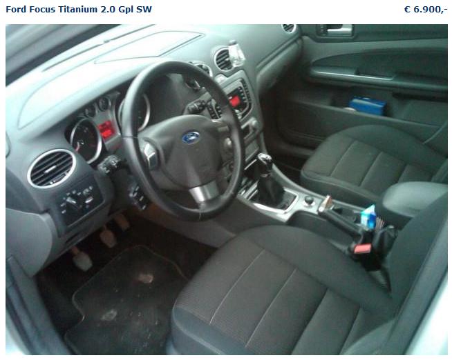

Zdravím chalani. Sorry, ak odpoveď na moju otázku sa nachádza niekde v tomto vlákne, ale momentálne sa mi nechce čítať 90 strán 8O .
Silno zvažujem kúpu 2.0 Duratec + LPG, combi 2008. Neviete aký systém je použitý v tejto továrenskej verzii? Je to spoľahlivé a bezporuchové? Alebo sa oplatí to radšej vymeniť za fungl nový PRINS? Alebo kúpiť čistý benzín a dať to prerobiť na LPG?

Příspěvek od fluider » 02.03.2012 12:40
Niekde na tomto fóre som včera čítal, že si niekto doviezol taký Focuz (benzín + LPG) z Nemecka a vo Ford servise na Slovensku ani v Česku nevedeli poriadne ako ho servisovať, pretože v tom LPG systéme bolo veľa neštandardných prvkov. To samozrejme neznamená, že to je továrenské LPG.
Každopádne som si neskôr na koberčekoch auta, ktoré ma tak nadchlo, všimol aké sú vydraté a potom mi došlo, že to je firemné auto. Keby bolo treba to LPG vymeniť za fungl nový PRINS, cca 1.200eur, tak pri 15.000 km/rok by bola návratnosť 1.5 roka oproti benzínu, a 3.5 roka oproti dieslu čo už nie je tak výhodné.

Příspěvek od MH30 » 02.03.2012 14:00
A nemáš více fotek - motorový prostor s detaily LPG, foto přepínače...
Pokud by to byl nějaký nestandardní systém, možná bys nemusel dávat komplet nový prins za 1200,- EUR. Nádrž, tankovací ventil, potrubí by mohlo zůstat, jenom by ti někdo v autoriz. servisu LPG vyměnil ŘJ, reduktor, vstřiky a možná multiventi a přepínač LPG - nějaký běžný systém. Pak by to možná šlo třeba za polovinu té částky. Ale to by ses musel poptat.

Příspěvek od fluider » 02.03.2012 14:47
Tak odpísali, že LPG bolo namontované do auta vo "Ford Italy" 8O (asi ofiko dealer Ford), ide o zariadenie BRC s kapacitou 48L. Skúsim ešte vyzistiť, či to má aj ten "privstrek" benzínu či ako to voláte, lebo ja s 2Litrom určite nebudem jazdiť len do 4.000 ot. Ide o Focus combi 2008 2.0 Duratec LPG vo výbave Titanium. Deklarovaná nájazd 153.000km, cena 7.000eur. Podľa fordzona.sk to vyzerá, že nie je stočené.
Návratnosť som počítal len podľa paliva, takže máš pravdu, v porovnaní s naftou to nie je celko objektívne.
Áno, radšej by som bral čistý benzín a dal ho prerobiť na LPG, ale takých je strašne strašne málo. 8L spotreba benzínu v kategórii v akej je Focus je veľa aj na západniarov, takže si ho všetci prerobili na LPG hneď.

A to si to chceš přivézt z Itálie? Ano, taliáni jezdí rádi na LPG, takže tomu, že je to přestavěno na BRC italským dealerem ford, by se dalo věřit. Se systémem BRC by nemusel být u nás problém, v Česku se běžně montuje, konkrétně typ Sequent24. BRC se řadí mezi ty lepší.
Ale raději pořádnou kontrolu motoru, nejlíp projet, poslouchat, jestli vše funguje, zajet do servisu, zkontrolovat ventily, jestli nejsou podpálené. Dvoulitr bude pro LPG odolnější než třeba 1.6, ale nějaký problém už tam může být. Hlavně zachovej chladnou hlavu, až budeš kupovat.
