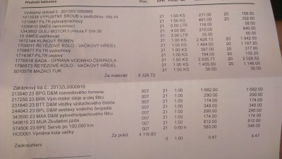

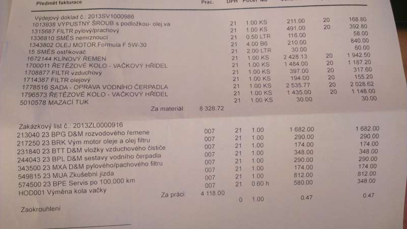

Miri píše:Tak mi odepsali od Meiera a cenově to vychází takto:
- rozvody 5.000,-
- vodní pumpa 2.000,-
- ozubená kola VCT 3.500,-
- ostatní servis po 100.000 km / 8 let - 5.000,-
- celkem tedy plus mínus 16.000,-
Jakmile to budu mít za sebou tak dám vědět.
neni to nejak moc ? rozvody , pumpa , kola , oleje filtry bych videl tak kolem 13-13500 .
tak mám hotovou jarní prohlídku včetně náplní a filtrů + rozvody vč. pumpy + vct mechaniku. Motor má jasně klidnější, hladší a tišší chod.
Cenově v detailu takto:
položky u kterých je "20" jsou se slevou pro více jak 5ti leté vozy. Ceny jsou bez DPH, čili s daní 15.061,-

Miri píše: položky u kterých je "20" jsou se slevou pro více jak 5ti leté vozy. Ceny jsou bez DPH, čili s daní 15.061,-
no měl jsi to o něco dražší, ale naštěstí žádná velká hrůza a hlavně to máš za sebou :palec_nahoru: tak ať slouží :nazdravi: :cooler:
