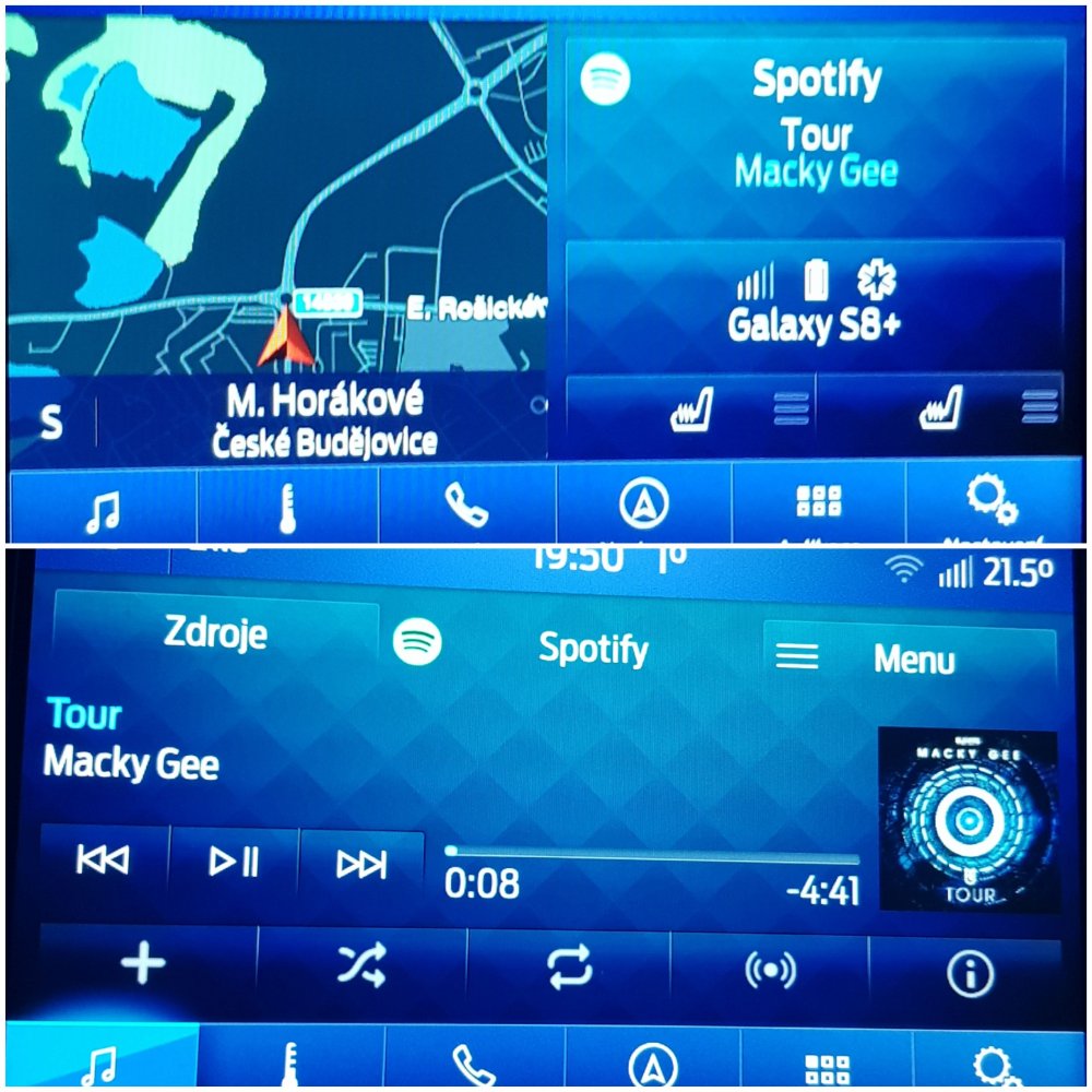

Dnes jsem nahrál 21020 + mapy F10. Za hodinu hotovo.
Sednu do auta a koukám, že mi funguje i spotify, které jsem řešil dříve.
Po dalším spuštění opět známá hláška o neaktuálnosti aplikace
Jinak vše funguje jak má.
