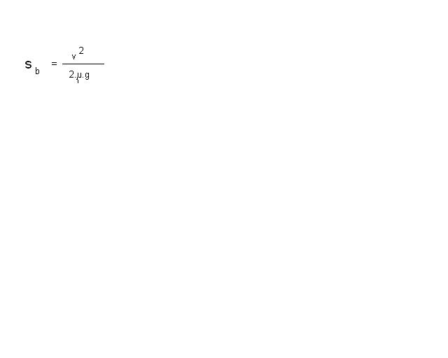

na zimu neries 14-15, tam sa ani nedostanes k nejakemu skusaniu stability. A dalsia vec, cim nizsi prifil, tym vyssie riziko bocneho smyku! Takze na zimu kluden aj tie 14" a su aj lacnejsie. A budes maz aj ALU na zimu :)

jamaka: no ale nizsi profil spolu s uzkym kolem, zas kdyz mas sirsi gumu tak se to zase vyrovnava ne? uzky vyssi profil je lepsi pri hlubsim snehu, ale na vyhrnute, mokre, ledove nebo suche ceste je lepsi sirsi guma nebo se pletu?

cim sirsia guma tym vecsi odpor na pneu a je jedno ci na vode, na snehu, alebo na blate. Myslis ze preco znamy na X5 sice kupil na zimu nove gumy, ale jazdi na Passate 4motion? Lebo tie na X5 su vzadu 325-ky :) ono sa pohnes, aj ides, ale skus potom brzdit, budes aj ocami a neviem cim. :)
Pri tych 14 a 15 pre Focus I je to jedno. Si predstav ze mam teraz 14" (na leto 215/40 R17) a vobec mi to nevadi - skor som velmo statny. Mam opet chvilu komfortne auto, nizsiu spotrebu :mrgreen:

no ja to stejne nechapu, mam za to ze prave kdyz brzdis vetsi plochou tak je to lepsi... me osobne to muze byt vcelku jedno, bo mam v technaku stejne povolene nejmensi 16ky kola.... :D takze nic nenadelam.... rad bych to pochopil :D

no nie je to celkom tak. musim najst niekde v casaku ako to pocitali a urobit scen. Tak iny priklad - aquaplaning - cim sirsia guma, tam vyssia moznost ho dostat.

kdybys to nasel, tak bych byl rad :D Me to furt nejak hlava nebere a kdyz se nad tim snazim logicky dumat, tak me to vychazi spis jinak....

tu mas vzorec brzdnej drahy. tam sa nikde nezadava sirka pneu :)
Kde v - rychlost
u - sucinitel priľnavosti pneumatik (mokry lad - 0,05, suchy lad - 0,1, sneh - 0,2, mokra cesta 0,4, sucha cesta - 0,8)
g - gravitacne zrychlenie
