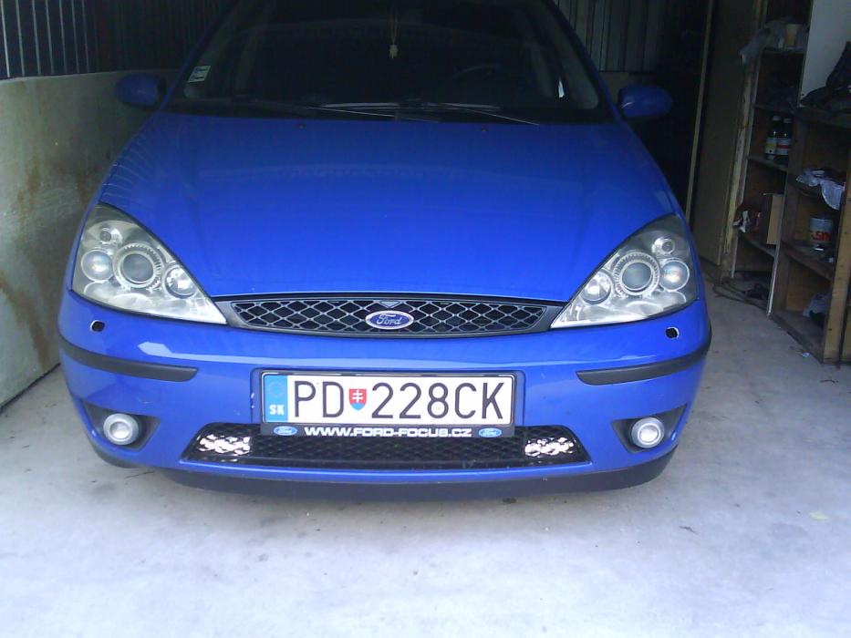

- karolkopictures
- Příspěvky: 1984
Re: Světla pro denní svícení info na 1. strane
ja to mám takto
