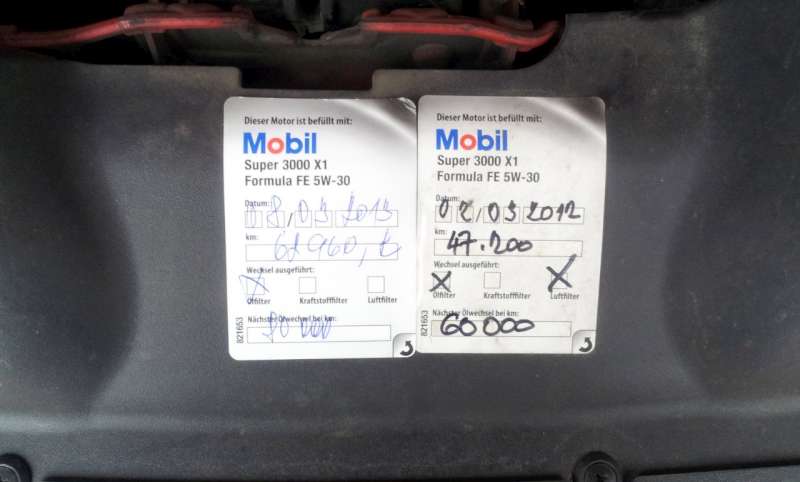

Cowley píše:No, nevim, vymena oleje jednou za 2 roky (a predpokladam i filtru) mi u benzinaku taky nepripada uplne koser ;-)
Neviděl bych to dramaticky-rozhodně lepší jak "proměnlivý interval" s "čidlem kvality oleje" :bebng: (BTW - viděl jste někdo takový "čidlo"? ) a výměnou třeba po 35 000 :bebng:
Měním po roce nebo cca 15 000- co nastane dříve...je to pár korun.

Cowley
Příspěvky: 1145
Registrován: 15.09.2008 11:44
Re: Motor 1,6 a 1,6Ti-VCT
Příspěvek od Cowley » 25.03.2013 11:00
Souhlas, 2 roky mi na benzin pripada uz fakt moc. Precijenom u benzinaku ten olej degraduje i chemicky, takze kilometrovy probeh nemusi byt tak dulezity jako cas. U naftaku je to samozrejme opacne, kvuli tomu svinstvu z kteryho se to sklada :wink: Kazdopadne kaslat na vymenu oleje je dobra cesta k novymu autu ;-)

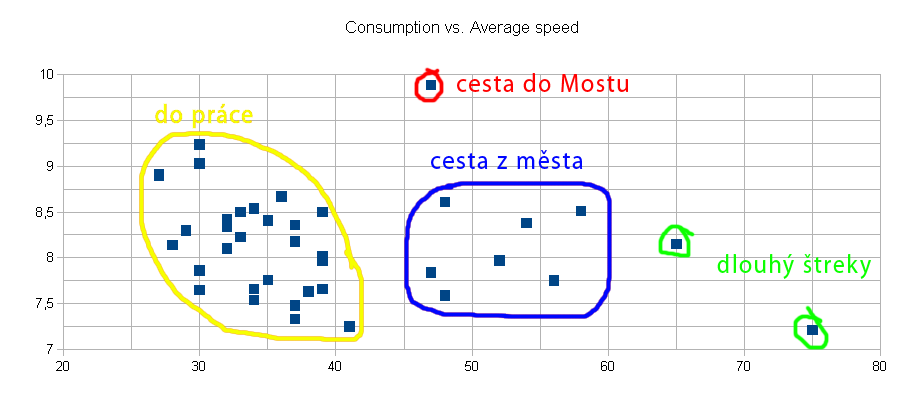

Vynesl jsem do grafu závislost spotřeby na průměrné rychlosti. Protože jde většinou o vzorek na jedno tankování (asi 600 km), tak berte ty popisy s rezervou :wink:
