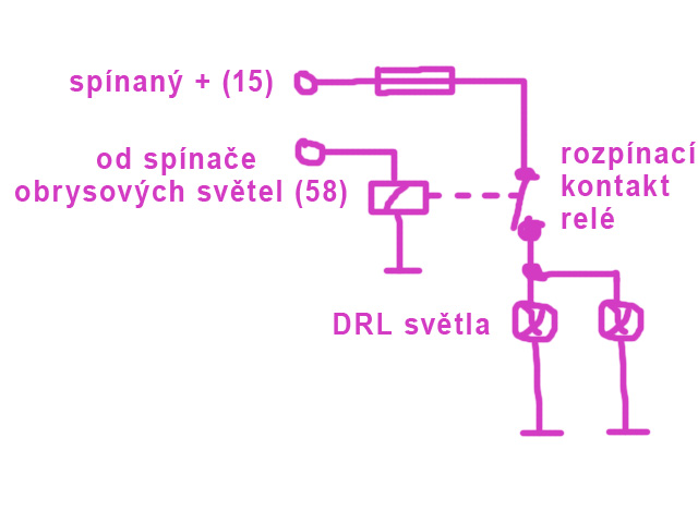

				skrivanekmartin
- Příspěvky: 4
denní svícení - montáž
ahoj,
objednal jsem si po internetu denní svícení a potřeboval bych poradit, jak je mám nainstalovat-poradíte mi prosím, jak je zapojit?
dík za radu
Martin

						- mouse
- Příspěvky: 3035
- Bydliště: Praha 5
Re: Světla pro denní svícení info na 1. strane
je to velice jednoduché, pokud obsah balení bude obsahovat i takovou chytrou krabičku, tak červenej kabel na baterku + a černej na baterku - a pak se tam nachází ještě jeden volnej kabel a ten se přidělá na plusovej kabel od parkovačky a takto je to dle vyhlášky, když zapneš parkovačky tak denní svícení má zhasnout, jinak když ta krabička tam nebude, tak se to nějak připojuje na spínací skříňku, toť vše a parametry montáže tu jsou už napsané

						- Nepér
- Příspěvky: 1500
- Registrován: 09.12.2009 08:35
- Bydliště: Praha 8
Když nebude chytrá krabička, stačí ti jedno hloupé relé

				skrivanekmartin
- Příspěvky: 4
čau-dík za odpovědi, ale moje balení neobsahuje chytrou krabičku-dá se tedy nějak popsta, co kam zapojit, aby to fungovalo?

- Nepér
- Příspěvky: 1500
- Bydliště: Praha 8
Mno, je to úplně ízy. Pro napájení DRL světel by tam ještě měla být pojistka.
