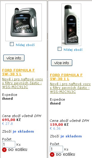

Příspěvek od tomason » 06.06.2010 19:05
Ten olej tam nepatří doporučen je olej SAE 5W-30 třídy A1/B1 plnící ne B4 ,B3.Mobil popřípadě Castrol stále A1/B1 .
http://www.prag-info.cz/_shop/index_.ph ... gi_detail=
